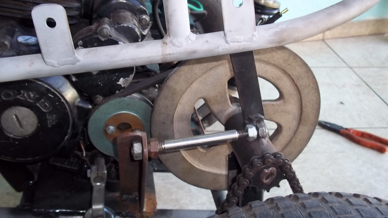

alguem poderia me ajudar , coloquei a mini para rodar hoje ,mas to com problemas na troca de marchas, ja fiz o varão de ferro ,e agora fiz um de aço,aquelas varetas de amortecedores de porta malas, porem continuam envergando e dificultando a troca de marchas.
tambem as marchas ficaram muito curtas, chegando a ter que sair em quinta marcha para poder deslanchar e pegar velocidade.
Posta uma foto pra gente entender o que esta acontecendo.
Quanto a relação se está tão curta assim o jeito é você trocar por uma bem mais longa, qual você está usando?
Anexo 293754 ve se da pra entender
o numero de dentes do pinhão secundario e de 11 dentes e a coroa da roda e de 54 dentes, com roda aro 8 mais as polias como podem ver.
faz esse sistema aqui ó, eu tinha no meu kart e funcionava bem..
Segue ft.
sim obrigado mais eu ja tentei desse modo e quanto mais curva se faz na vareta mais flexivel ela fica.
a naum ser que não tenha entendido direito seu dezenho.
vou tentar travar a vareta com um tipo de mão francesa no angulo de 90º ,ai antes da alavanca de cambio do motor.
