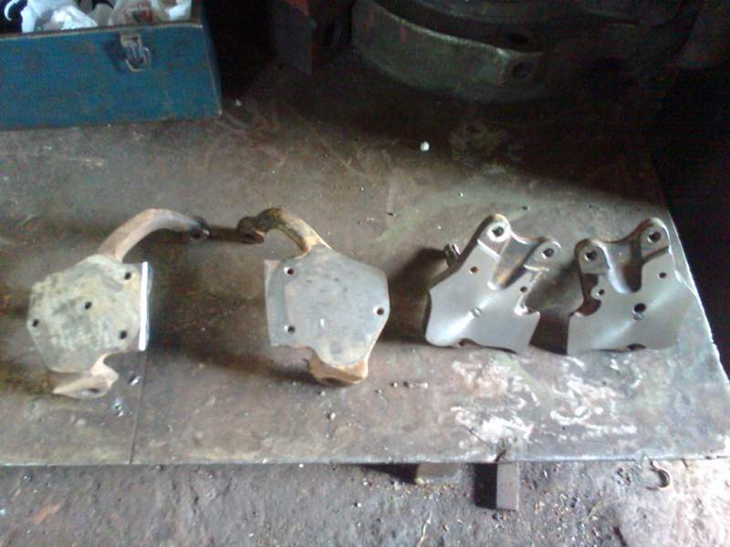

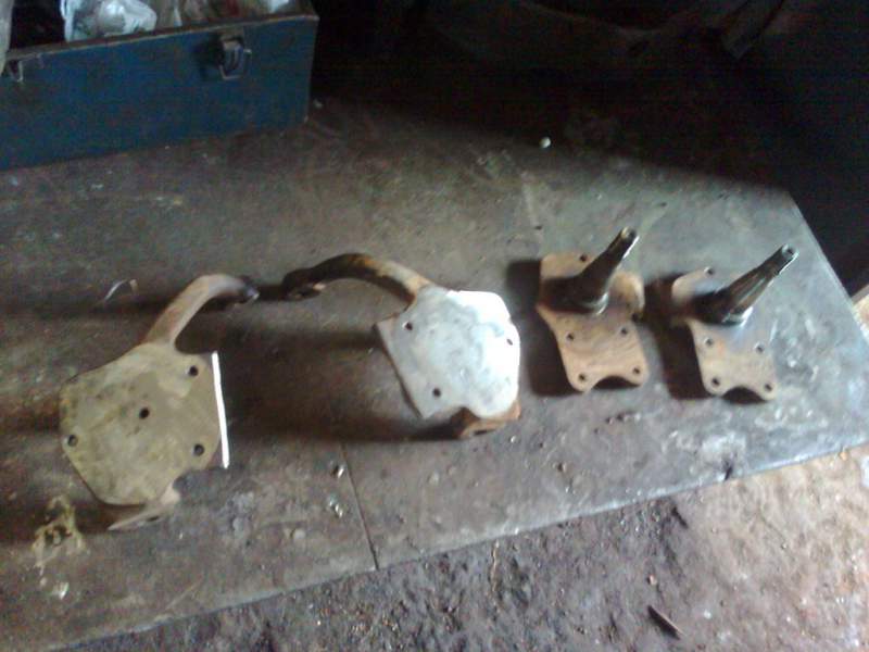

    presentinho pro fusca....
    suas mangas ficaram prontas ..
    Anexo 392029Anexo 392030Anexo 392031Anexo 392032Anexo 392033
    Bom dia. Marcos.
    Gostei muito da ideia das mangas e com todo respeito estou copiando, ja fiz os cortes porem pintou uma duvida qual material que e esse?? durante o corte saiu muito limalha tipo aço e não aquele pó semelhante a ferro fundido, então qual solta vc utilizou?
    Abrsço

    Citação Postado originalmente por juniorMG Ver Post
    Bom dia. Marcos.
    Abrsço
    Pode soldar com MIG! fica 10!
    Bom dia. Marcos.
    Abrsço
    me desculpe , mas fiquei um bom tempo sem entrar aqui no forum..
    como o vinijost disse, pode soldar com MIG que fica ótimo .
    As mangas não são de ferro fundido, nem em sonho aguentaria..
    Elas são de aço forjado e aceitam bem a soldagem .
    O ideal é aquecer com maçarico em torno de 200Cº as partes antes da solda.
