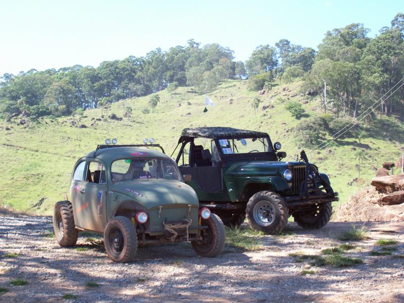

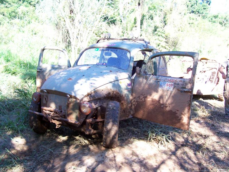

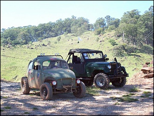

    Rodas com off-set negativo darão mais estabilidade.
    Thumbs up fusca pronto
    O seu vai ficar + ou - assim então?
    abraços e boa sorte.

    e isso msm ,,,deve fikar no estilo da 1º e 2º foto...
    vendo essas foto deu at vontade di começar hehe+
    vou ter q esperar o final do ano,,,,
