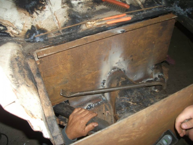

    ola
    Minha ideia é fazer as torres a partir de um amortecedor, não vou fazer traçado então já vou poupar um bom trabalho.
    Soldei duas chapas para fazer o agregado, agora vou por os reforços e os suportes pras bandeja.
