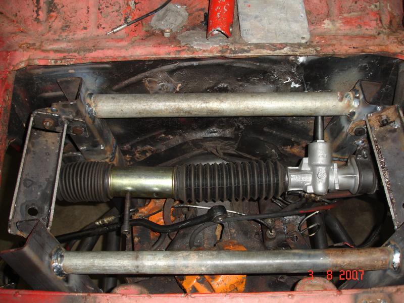

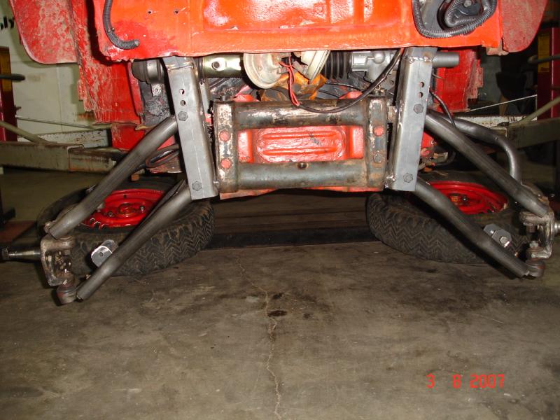

    quanto a fixação, na parte da frente foi cortado o centro do eixo do fusca, e soldado dois perfis "U", e na parte de tráz onde fixa a balança, foi soldado mais dois perfis "U", e ligado no da frente(é meio difícil explicar). Fotos somente estas!!!!
    Hoje fiz um lado, a inclinação do caster, vou tentar acabar o outro e depois testar!!!! Volto a postar resultados!!!

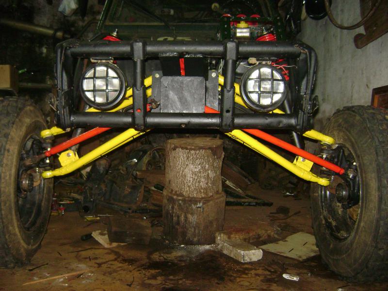

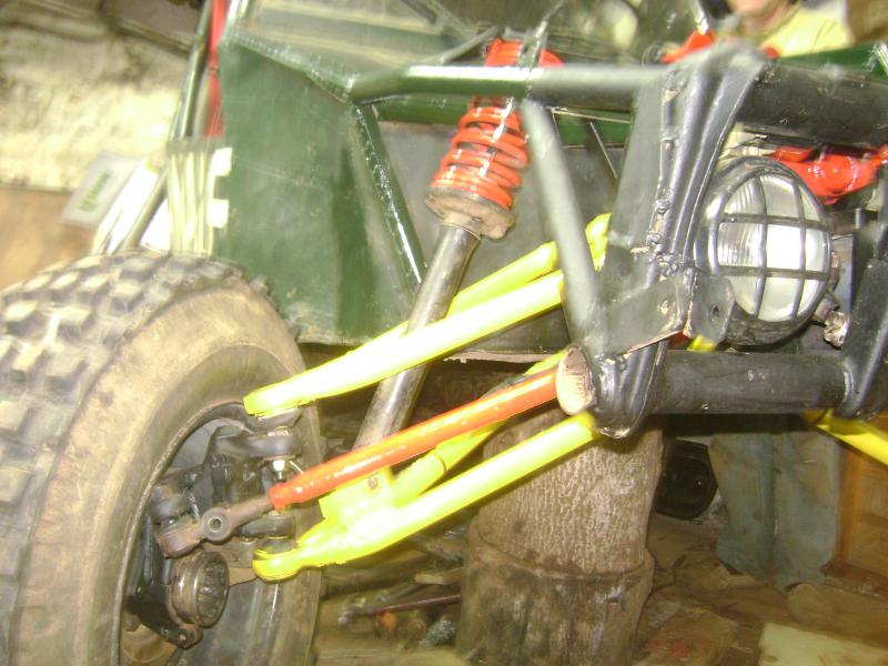

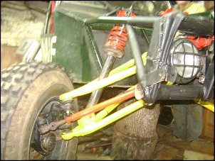

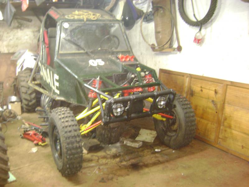

    Bem pessoal. Estive um tempo parado sem poder mecher no baja. Agora estou voltando e refazendo definitivo as modificações que tive q realizar para melhorar a suspensão. quando tiver fotos posto aqui!!!
  • #33
    Citação Postado originalmente por Fontana Baja Ver Post

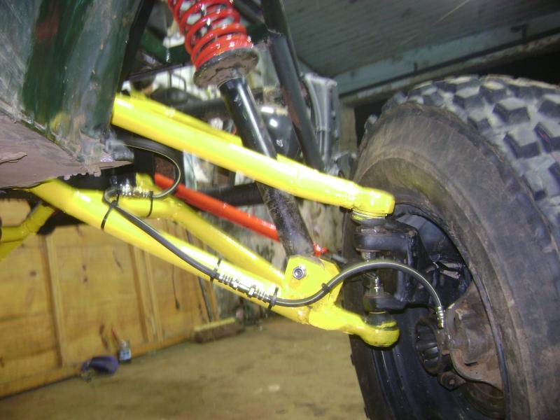

    fiz um duplo"A" na minha...
    mt trabalhosso mas compença 100%...
    vo deixar umas fotos ai pra quem tiver interesse...
    abraço..
    Miniaturas de Anexos Miniaturas de Anexos -dsc07589.jpg   -dsc07602.jpg   -dsc07594.jpg   -dsc07600.jpg   -dsc07606.jpg

    Citação Postado originalmente por leonardocanale Ver Post
    abraço..
    Canale, vai ter tração ou as homocinéticas só estão aí para apertar os rolamentos?
    abraço..
    como fikou a estabilidade em alta velocidade ?
  • #36
    Citação Postado originalmente por Flávio Cadore Ver Post
    naum vai ter tração naum...
    é só pra segurar os rolamentos mesmo...
    deixei os cubos ali pra levantar ela do chão mesmo...
    abraço
