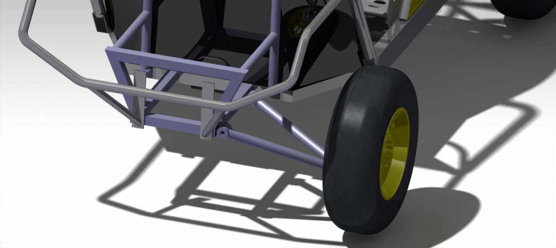

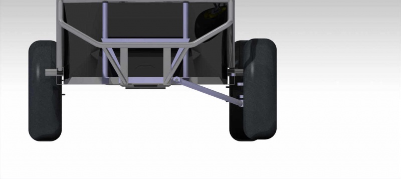

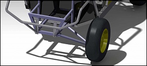

    Projeto Suspensão Duplo A
    Ai galera segue primeiras imagens do projeto.

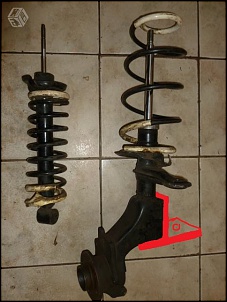

    uma ideia nova, se fosse refeito o local para por o pivo na torre do gol,com uma chapa de pelo menos 6 milimetros de espessura e devidamente soldada e claro, tipo esta na foto, onde o circulo seria o local do pivo, e contruir uma balança e usar um pivo de del rey, ou outro qualquer, que fosse parafusado, o que acham, sera que pode funcionar sem comprometer o sistema ?

    Marcos te aconselho a usar o montante do rolamento do Corcel...fazer com a torre do Gol só vai te dar problemas futuros...um dos motivos é: se vc traçar uma linha imaginária do local onde vai o pivô do Gol até o ponta da haste do amortedor vai ver que o local onde vc quer instalar o novo pivô está bem fora dela...isso vai atrapalhar demais a suspensão.
    Se um dos problemas do montante do Corcel for os 3 furos do aro, dá para refurar ou tornear para colocar tudo do Gol nele.
    Usar uma chapa, mesmo sendo de 6 mm fica fraco, o material sede, que já fez sabe disto. Teria que usar uma chapa bem mais grossa, é em torno de 20 mm essa parte no Corcel.

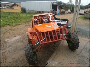

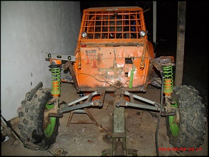

    Flavio, fizemos a suspenção como expliquei na msg acima, na gaiola de um sobrinho, e foi feito o teste e ficou uma beleza, boa de pilotar,super leve e a suspenção macia e trabalha muito bem, agora so o tempo vai dizer se vai dar problemas futuros, da uma olhada nas fotos ai pra ver como ficou.
