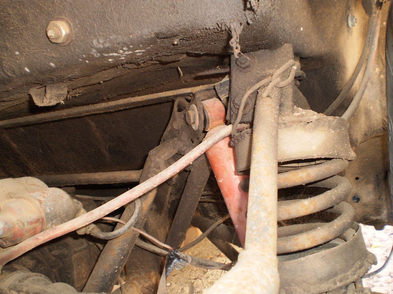

    fernando
    Aqui vai mais um exemplo, balanças fabricadas em tudo 1" e 1/2" pivos de chevete inferior e superior, manga de eixo de chevete, disco de chevete, rodas montadas miolo de fiat e aro de fusca 15".
    Precisando de mais detalhes é só dizer.
