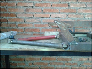

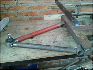

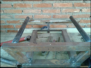

    Ola galera fiquei um bom tempo sem mecher na suspensão mas agora voltei pra acabar, rsrs segue algumas fotos, vou usar mangas de eixo da brasilia e buchas poliuretano, comprei no mercado livre ñ vou lembrar de qual caminhão era, da Iveco eu acho R$ 6,00 cada.
