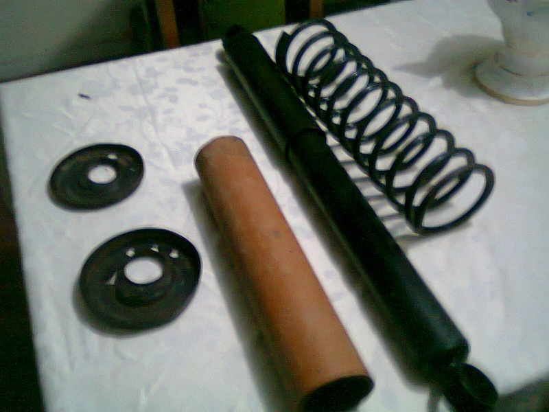

Uma pergunta.. que molas são estas? gostei da macies..
Valeu. e poste mais fotos..

Minha ideia é fazer as torres a partir de um amortecedor, não vou fazer traçado então já vou poupar um bom trabalho.
