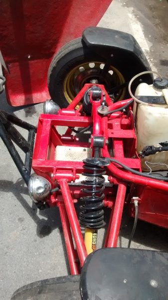

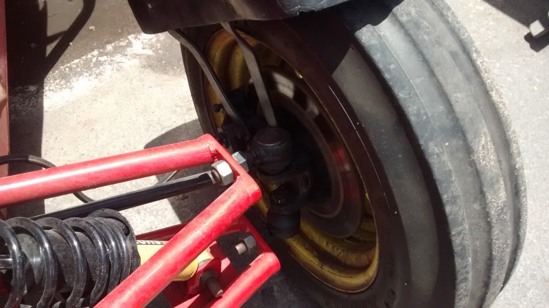

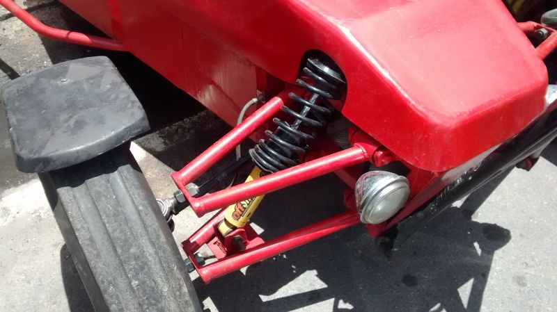

Flavio acho que meu projeto da suspensão morreu, rsrs :parede: abaixei a caixa no limite q conseguir para ficar mais alinhado ao pivo da direção mas ñ resolveu continua abrindo.
Eu vi que o Vini estava com o mesmo problema e resolveucom uma caixa de monza sera que daria certo pra mim colocar a caixa do monza?
Anexo 480173
Muito bom ... tenho q fazer na minha gaiola tb !! Original é uma bosta ... kkk abraçao
Gomes, se vc colocar as bandejas na horizontal o braço de direção também deverá ficar na horizontal...se isto acontece na sua suspensão vc só precisa acertar o comprimento do braço de direção.
Faz un desenho esquemático da suspensão com os comprimentos da bandejas, a distância entre elas e tal... e eu veja o que pode estar acontecendo, vou precisar também de um desenho do montante do Chevette para saber como ele é...manda para cdrsus@cdrsus.com.
