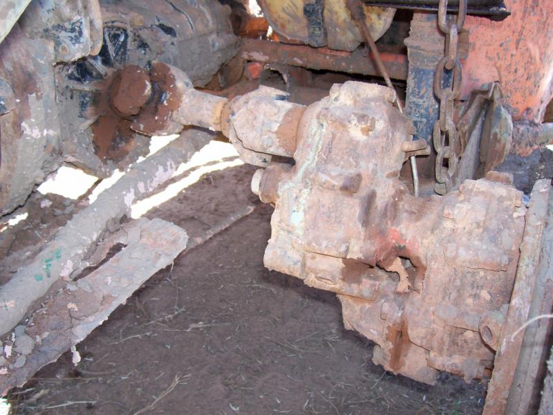

    Quilvio vc poderia colocar umas fotos desta redução, gostaria de conhecer este sistema...

    Acho que é esta

    Deixa eu ver se entendi...
    essa caixa da kombi vem com uma reducao na ponta de eixo, com isso tense mais torque com baixa rotacão do motor, é isso???
    essa caixa é usada para se ter mais forca, mais se quiser velocidade ela não seria boa???
    desculpe minha gonorância..

    Na caixa de kombi, os eixos giram em sentido oposto às rodas pois existe a caixa de redução nas pontas de eixo que invertem o sentido de giro final, então se pegar uma caixa de Kombi com as caixas de redução estará pronto pra rodar, porém se tirar as caixas de redução das pontas de eixo e virar o eixo direto pra roda tem que desmontar o diferencial e invertê-lo para mudar o sentido de giro dos eixos.
    No caso do Gol Chaleirinha, é o mesmo esquema, só virar o diferencial para usar os eixos direto nas rodas e motor prá trás, mas se colocar o motor pra trás e se não quiser virar o diferencial basta usar as reduções da Kombi.
