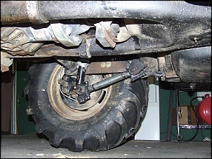

    A barra de tração é exatamente isso que mostra na foto anterior.
    Tem a finalidade de evitar que o facão sofra torção. Um critério bem importante pra quem quizer fazer algo parecido é de fazer a articulação no chassi no local correto para que não haja interferência do movimento da suspensão.
    Abraços a todos...

    Ok entendi o motivo da barra.....
    valeu
