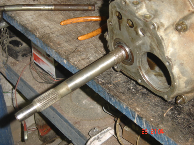

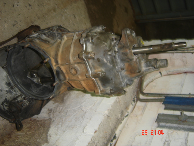

    E aí vizinho de cidade, beleza. Cara, também vou fazer no estilo da tua, só que tenho algumas dúvidas, por exemplo; como é feita aquela solda no eixo principal da caixa; que eixo vç usou ali para tirar um cardã para fora da caixa; tem que cortar o túnel da barra de torção, ele atrapalha o alinhamento do cardã? Se puder postar fotos detalhadas destas partes agradeceria. Achei o modelo da tua gaiola bem bonito. Abraço.

    eu tenhu fotos sim e estou colocando elas ai ...c ainda naum esclarecer as duvidas pergunte ai q tiro mais fotos.........E do motor AP para a gaiola uma grande escolha eu tb vo utilizalo com flange...... a tb estou colocando uma injeção eletronica 4 bicos da GM nele..........
    Grande abraço

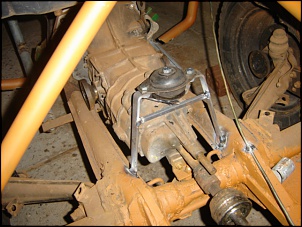

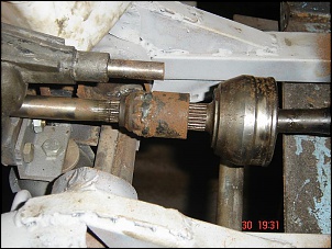

    Ai vai as fotos da suspenção trasera.....
    Miniaturas de Anexos Miniaturas de Anexos -dsc07147.jpg   -dsc07470.jpg   -dsc07428.jpg   -dsc07430.jpg

    Aquele eixo é o eixo piloto do fuca, e a ranhura do miolo do disco correto?

    É isso ai Jonas é iso mesmo.......
