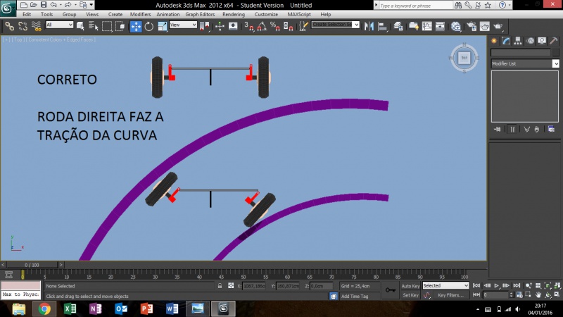

    Ai vai uma explicação simples que eu fiz em 3D para entender que o que esta certo esta errado para traçao 4x2 blocado.
    COMPAREM A VERSÃO: BRAÇO RETO E BRAÇO ABERTO !
    TODOS OS DOIS PROJETOS COM MESMO ANGULO DE GIRO DA DIREÇÃO !!!
    foto da direita : a roda de fora da curva"esquerda" ela automaticamente freia por estar muito fechada, e a da direita a de dentro da curva ela tem pouca tração de curva tendencia a ir reto !!! ou seja, dificulta a sua pilotagem do seu kart!
    Foto esquerda: roda da direita faz a tração da curva e a esquerda so acompanha ! braços retos da manga de eixo deixam a direção correta !

    15/10/2015
    Xaxim-SC/SC
    31
    15
    Outro questionamento, alguém viu ou fez um cambão para rebocar o kart, tenho uma carretinha emprestada mas não tem documento e inviabiliza.
    Tava pensando em fazer um cambão, mas n tenho ideia da onde ele deve ser fixo no kart e essas coisas de pisca luz de freio e etc.
    Não penso em transportá-lo em rodovias e oque eu o desloco são uns 200 metros na cidade mesmo o resto ja é fora.
  • #29
    Usuário Avatar de Gomes Neto
    23/12/2004
    Ribeirão preto/SP
    412
    Citação Postado originalmente por A. Richard Ver Post
    Buenas pessoal, excelente discussão, adoro esse ponto.
    Na realidade o que o Cadore falou procede, segundo o teorema de Ackerman os "braços" responçaveis pelo giro ou rumo da roda devem ficar para dentro (se colocados voltados para trás) e para fora (se colocados voltados para frente).
    O porém é que no desenho que o A. Richard fez a roda de dentro não está mais esterçada que a de fora, o porque eu não sei.
    No teorema de Ackerman a roda de dentro (na curva) esterça MAIS que a de fora e não como no desenho do A, Richard.
    Desta forma a tração é a melhor possível, melhor inclusive que no caso dos braços retos como no primeiro desenho.

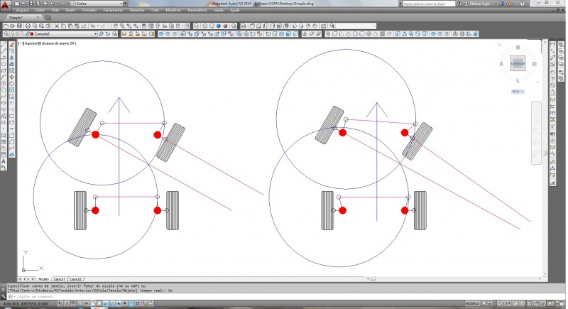

    Bom galera, tentei ser o mais preciso possível, nesse desenho o teorema foi confirmado.
    A roda da direita foi girada exatos 30 graus em ambos os exemplos e o que acontece na da direita é resultado do comando da barra de direção (em rosa).
    Os pontos em vermelho representam onde há o pivotamento (giro), as barras rosa são de tamanho idêntico em todos os desenhos, isso se confirma pelo raio da circunferência azul. Note que no desenho da direita a roda de dentro (na curva) esterça mais.

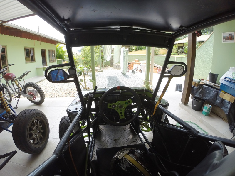

  • #34
    15/10/2015
    Xaxim-SC/SC
    31
    15
    pra quem acompanho ta ae o resultado
    trilha sonora não é essa ae por direitos autorais
  • #35
    Parabéns Otavio Pegoraro agora é só diversão! + vai postando videos e cometário pra ajudar a galera que esta começando ok.
