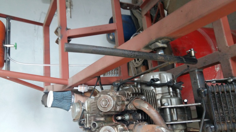

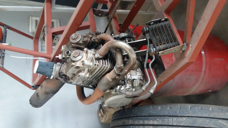

    Meu 1º kart cross
    Abri esse topico para mostrar algumas fotos de como está ficando meu kart cross, não são detalhadas as fotos mas da para se ter uma noção, estou com problemas em tempo e orçamento mas nada que até o fim do ano eu não resolva.
    Espero ajudar e ser ajudado em duvidas e sistemas que possam ser falhos e eu não saiba por falta de experiência.
    O projeto dele é o que rola por ae, motor sahara 350cc.
    Att Otavio Pegoraro
    Estudante de Engenharia Mecânica
    -20151010_121303.jpg-20151010_121310.jpg-20151010_121315.jpg-20151010_121320.jpg-20151010_121328.jpg-20151010_121332.jpg-20151010_121338.jpg-20151010_121356.jpg-20151015_201313.jpg
    15/10/2015
    Xaxim-SC/SC
    31
    15
    Agora estou confeccionando o sistema de freios e o eixo.
    No sistema de freio usarei pinças ( não lembro de que moto), flexivel do monza adaptado, tubo rigido do fusca, e pistão da falcon.
    No eixo mandei usinar 2 pontas de homocinética, para poder fixar os cubos, e fazer os rasgos de chaveta, as 2 flanges estavam prontas mas fui ver os rasgos de chaveta e as peças estavam mortas, ai a empresa que fez vai ter que refazer.
    O restante é bem parecido com muitos projetos.

    Ta ficando maneiro, parabens aehh
    Blz Otavio Pegoraro está ficando mt legal o seu kart, motorzão projeto bem executado, aproveitou até a torneirinha do reservatório, pelo que vejo usou cubo e manga do chevette mt bem projetado tbm, compartilha as fotos aqui, estamos juntos nessa tecnologia...... abraço!

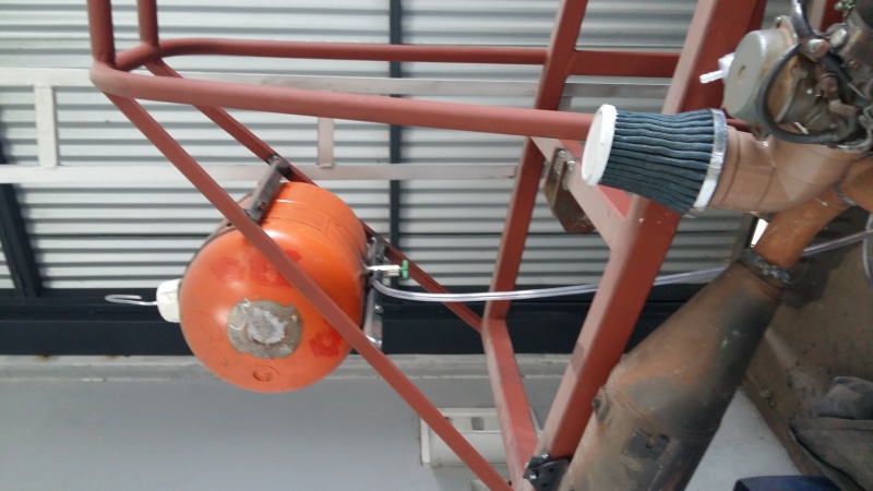

    o flexível é bem curto, se der problema eu troco, tenho o de moto também mas ai tenho que soldar e adaptar.
    Obrigado pelas considerações de todos.
    As mangas dianteiras são do chavete, pois achei que são as mais fáceis de se adaptar no projeto sem ter que usar olhal ( futura melhoria), o reservatório de combustível resolvi usar por gravidade e ficou bom, apenas mudei a torneira de lugar e coloquei um tubo com tampão de PVC e uma mangueirinha para respiro.
    eu estou fazendo o projeto em uma oficina longe daqui, mas quando eu puder eu bato mais fotos, tenho também algumas no celular que esta com meu pai e irei fazer upload das mesmas.
