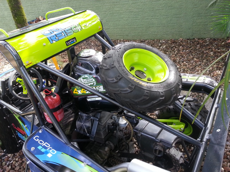

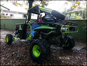

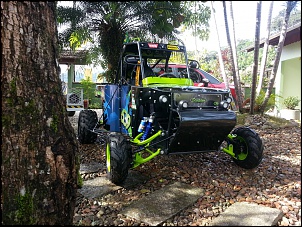

    Galera, ja venho postar esse post meio tarde, mas como muitos pediram, por mensagens particulares, email e facebook, criei esse topico para tirar duvidas e criar novas ideias e tambem ajudando muitos.
    Já fizemos alguns karts, Até inclusive tenho um post ja meio defasado heheh aki no 4x4br de um PIRANHA 600 com motor da XT.

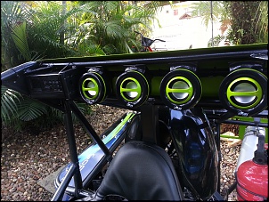

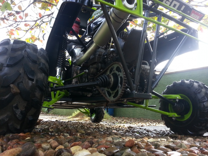

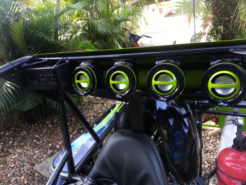

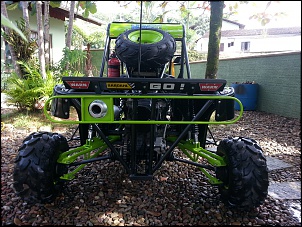

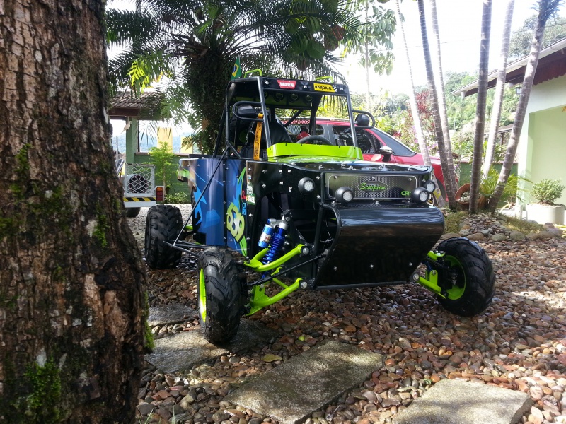

    Esse novo projeto, caprichamos muito alem do 600, angulos de caster com regulagem correta, amortecedores melhores para o projeto, balança dupla na dianteira em A, trailing arms na traseira com amortecedores de longo curso, caixa de direção de buggy reduzida, farois de led e sistema de SOM , de baixissimo consumo, painel e por ai vai......
    É um projeto proprio que fiz ele em .CAD, com todas as medidas, passei pro cad os amortecedores que iria usar, com seu curso e tudo mais nas medidas corretas e projetei ele pelas peças que iriamos usar, para nao haver erro, e problemas na montagem.
    Caso, alguem se interessa postarei mais fotos das etapas do PROJETO EM ANDAMENTO, como foi feito e futuros videos do mesmo.
    Grande abraço, e sempre estamos ai para ajudar. 4X4 br

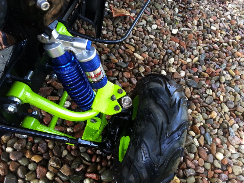

    Richard, olhando teu video, não corre o risco da balança dianteira bater no tubo de gás do amortecedor ?
    Citação Postado originalmente por jsballarini Ver Post
    Não amigo, se por acaso fechar completamente o seu curso não afeta o reservatorio do gás !
    Tambem foi feito molas espirais novas para comportar o respectivo peso, as originais eram muito macias, assim antes era 7mm e optamos por 8mm e menos elos e mais pressao.
    Dps pintada da mesma cor, ficou semi original !
