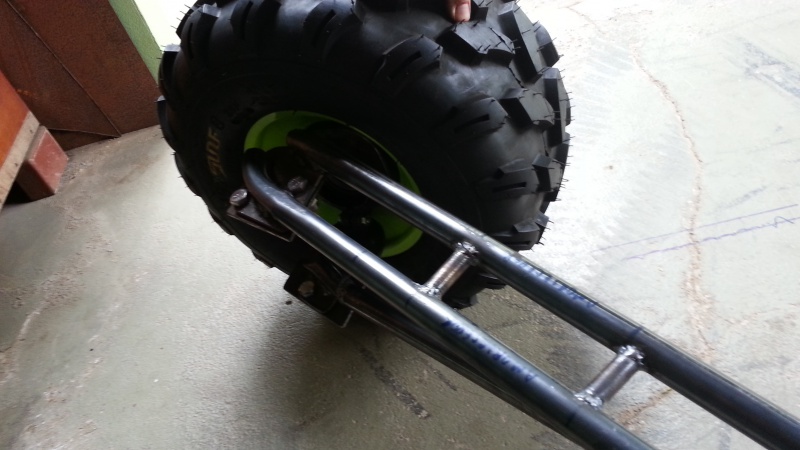

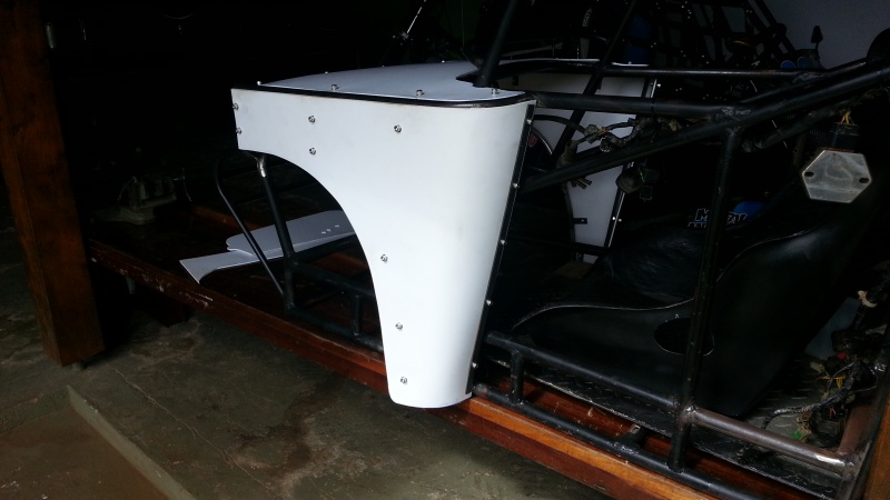

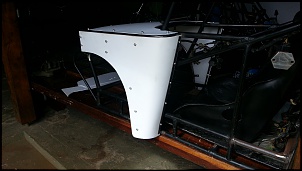

    Alguns detalhes do chassi, e fabricação da lataria, essa toda feita em PVC EXPANDIDO, optamos esse material por ser leve e flexível, recomendo a todos, aceita pintura normal.

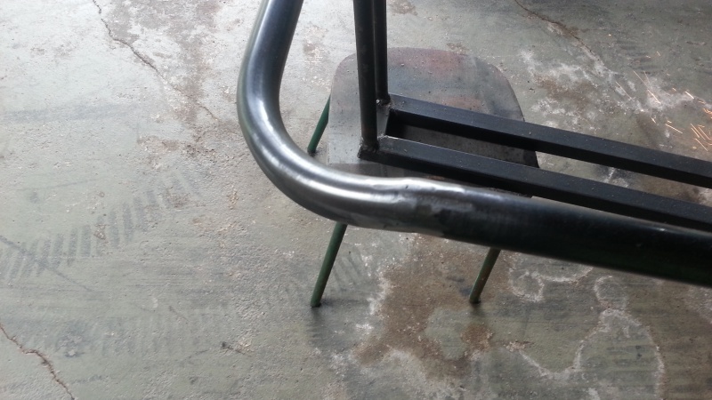

    Kart Cross - Scorpion 250cc - CROSS REISCH-20141226_180238.jpgKart Cross - Scorpion 250cc - CROSS REISCH-20141227_163604.jpgKart Cross - Scorpion 250cc - CROSS REISCH-20150103_135915.jpgKart Cross - Scorpion 250cc - CROSS REISCH-20141227_102525.jpgKart Cross - Scorpion 250cc - CROSS REISCH-20150104_101855.jpgKart Cross - Scorpion 250cc - CROSS REISCH-20150125_153228.jpgKart Cross - Scorpion 250cc - CROSS REISCH-20150104_101808.jpg
    Detalhe do trabalho da suspensao, tipo Trailing Arms.

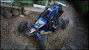

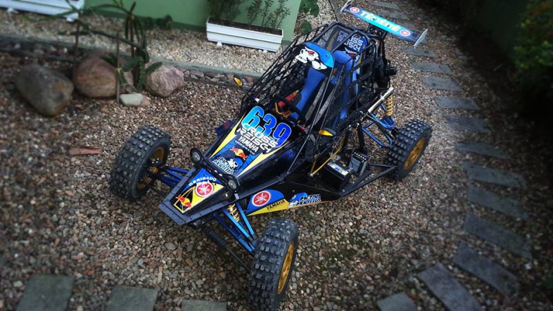

    Algumas fotos da brincadeira do final de semana ! Kart Cross 600 e 250 !

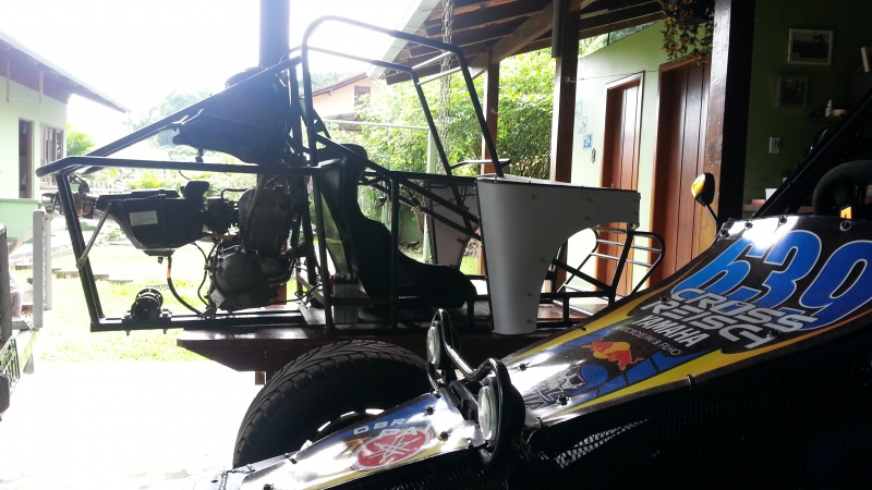

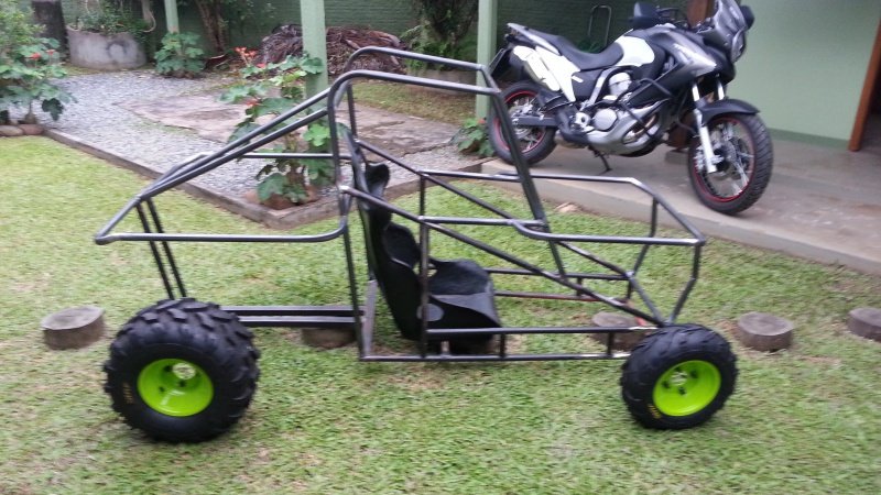

    Em breve mais um CROSS REISCH - KartCross - Segundo projeto PRÓPRIO após o Scorpion CR4 250cc.
    Kart Cross - Scorpion 250cc - CROSS REISCH-111.jpgKart Cross - Scorpion 250cc - CROSS REISCH-222.jpgKart Cross - Scorpion 250cc - CROSS REISCH-333.jpgKart Cross - Scorpion 250cc - CROSS REISCH-444.jpg
