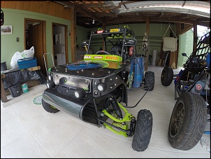

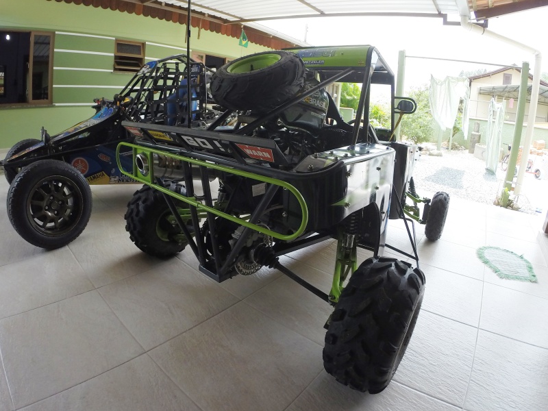

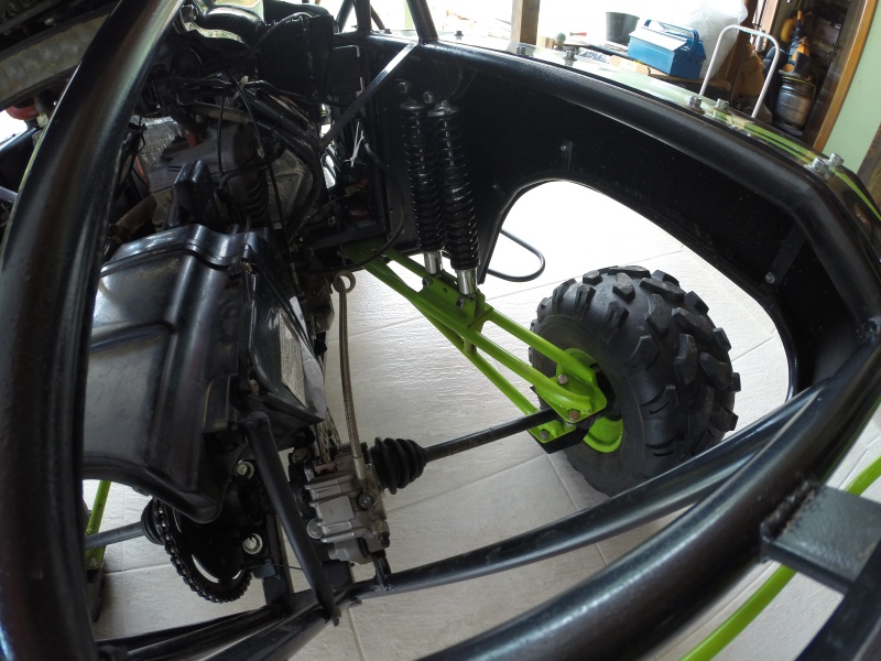

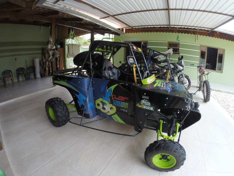

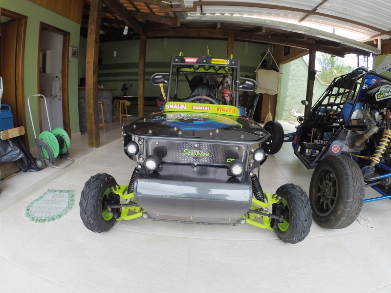

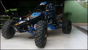

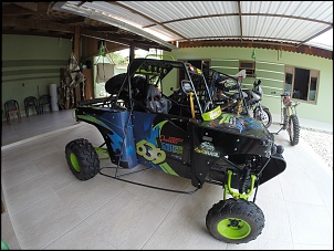

    Galera, To vendendo meu Scorpion, por motivos de futura falta de espaço, estamos a iniciar talvez esse ano o projeto novo.
    Se alguem tiver algum conhecido que esteja atras de um chassi completo, prontinho pra rodar, so colocar motor .
    Tai ai !
    Vendo KartCross Scorpion - " COMPLETO SEM MOTOR"
    4 farois led 6500k
    luz traseira freio led barra
    pneus 19x9,50x8 e 16x6x8 Sun-f NOVOS
    # Mais um estepe montado com aro e um pneu reserva dianteiro
    caixa de direção buggy fapinha
    balança dianteira com regulagem de CASTER em dupla A
    balança traseira Trailing-Arms
    tração traseira vw passat blocado com tulipas
    coroa crf 450 corrente passo 520
    lataria em pvc expandido adesivado
    cambio barra com terminal rotular e mancal
    4 amortecedores traseiro xl125
    2 amortecedores dianteiros cb400
    4 coolers 12v para resfriamento do motor, retificador e radiador
    chassi modelo Scorpion CR4 " prototipo CROSSREISCH
    https://www.youtube.com/user/KARASNALAMA
    Valor KartCross completo SEM MOTOR . R$ 8.500,00 !!

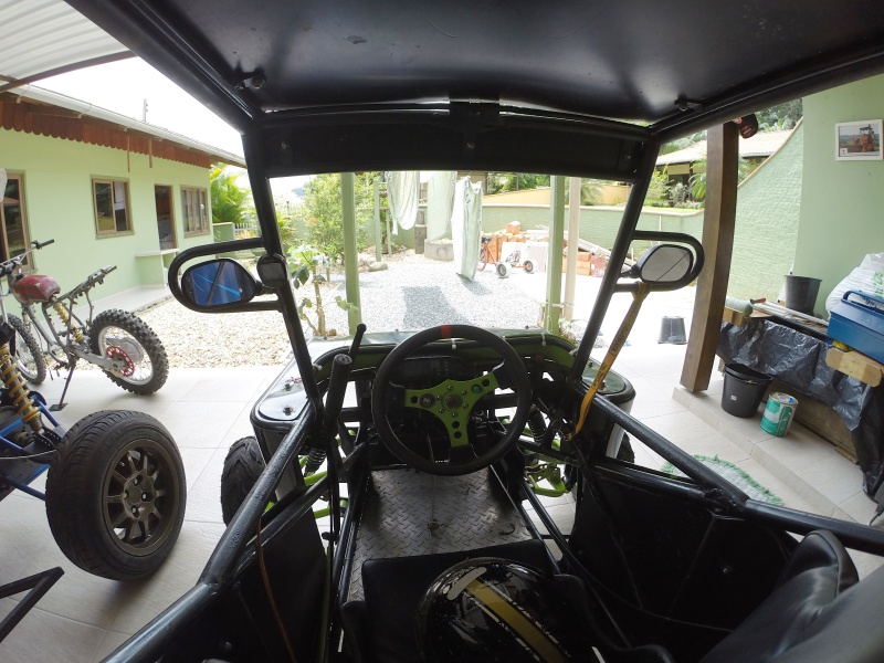

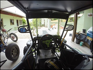

    Richard, eu tenho uma curiosidade com esse tipo de chassis, do Kartcross 600, se teve alguma trinca no chassis, tenho a impressão dele ser fraco, pouco estruturado, ele teve alguma trinca? o chassis tem torção ou vc nem percebe?
  • #89
    Citação Postado originalmente por Flávio Cadore Ver Post
    Não amigo, nesses anos todos nenhuma trinca.

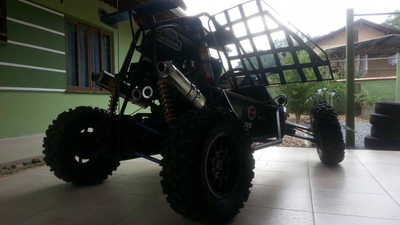

    Estamos fazendo uns upgrades nele. Pneus, caster agressivo, escape, entre outras e mais novidades hehe
    veja :
  • #90

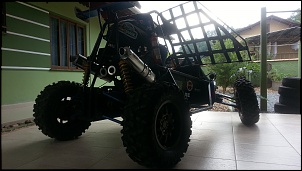

    Colocamos pneus de 26" r14 da MAXXIS , recomendo os pneus, macios e otimos para este tipo de brinquedo
  • #91
    Pneus 26x09x14 dianteiro e 26x11x14 traseiro utilizado nos polaris rzr e yamahas,
    Precisa de rodas de 8.5pol de largura para encaixar os traseiros. e 7pol para os dianteiros
    Modelo MAXXIS BIGHORN 2.0

    Opa tranquilo, mas falando no assunto ali, cara não da trinca mesma, nessas 3 anos já não pareceu nada, trinca nem rachadura, só alegria, e nao é um chassi fraco não, aguenta muito bem.
    O chassi é muito resistente, é usado tudo 2mm no chassi, 3mm no cockpit e teto e nas balanças.
