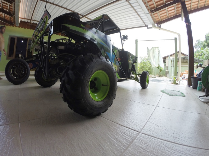

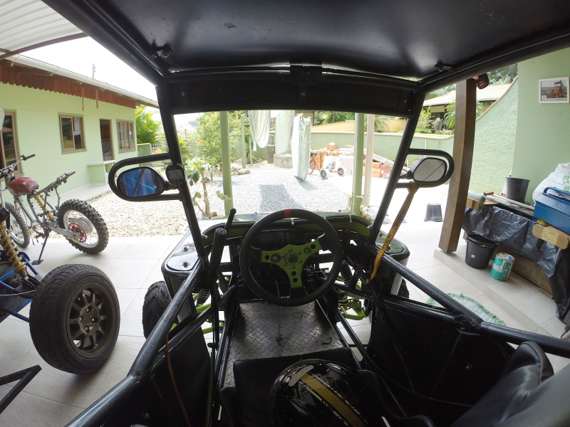

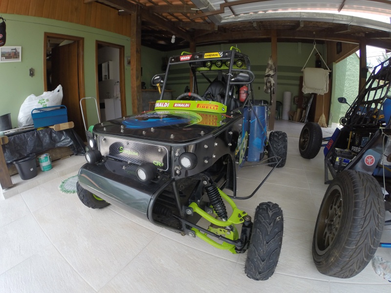

    7 Anexo(s)
    Galera, To vendendo meu Scorpion, por motivos de futura falta de espaço, estamos a iniciar talvez esse ano o projeto novo.
    Se alguem tiver algum conhecido que esteja atras de um chassi completo, prontinho pra rodar, so colocar motor .
    Tai ai !
    Vendo KartCross Scorpion - " COMPLETO SEM MOTOR"
    4 farois led 6500k
    luz traseira freio led barra
    pneus 19x9,50x8 e 16x6x8 Sun-f NOVOS
    # Mais um estepe montado com aro e um pneu reserva dianteiro
    caixa de direção buggy fapinha
    balança dianteira com regulagem de CASTER em dupla A
    balança traseira Trailing-Arms
    tração traseira vw passat blocado com tulipas
    coroa crf 450 corrente passo 520
    lataria em pvc expandido adesivado
    cambio barra com terminal rotular e mancal
    4 amortecedores traseiro xl125
    2 amortecedores dianteiros cb400
    4 coolers 12v para resfriamento do motor, retificador e radiador
    chassi modelo Scorpion CR4 " prototipo CROSSREISCH
    https://www.youtube.com/user/KARASNALAMA
    Valor KartCross completo SEM MOTOR . R$ 8.500,00 !!
    Anexo 519785Anexo 519787Anexo 519788Anexo 519789Anexo 519790Anexo 519790Anexo 519791Anexo 519792

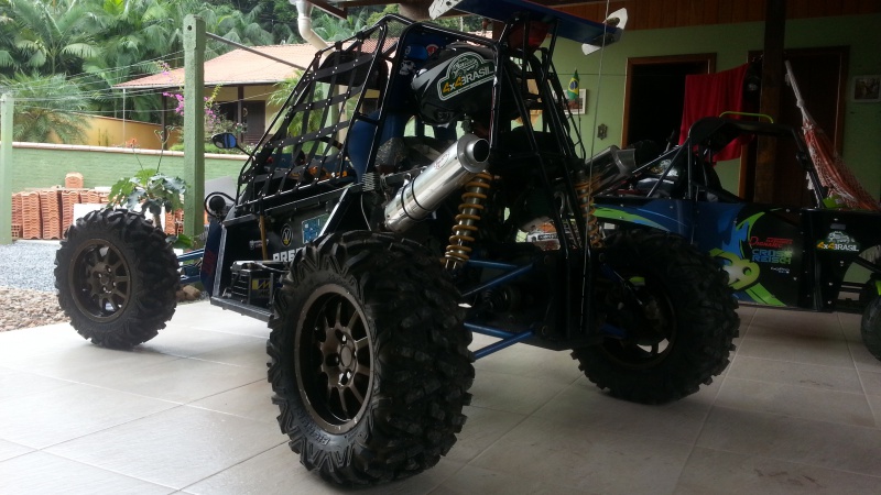

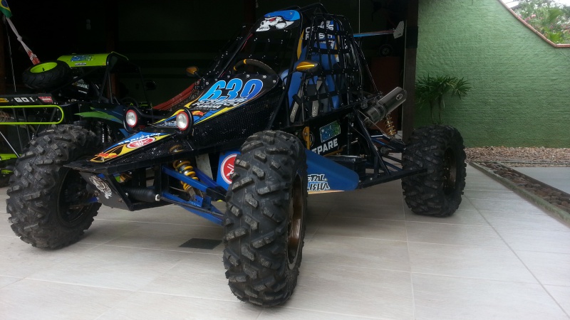

    3 Anexo(s)
    Pneus 26x09x14 dianteiro e 26x11x14 traseiro utilizado nos polaris rzr e yamahas,
    Precisa de rodas de 8.5pol de largura para encaixar os traseiros. e 7pol para os dianteiros
    Modelo MAXXIS BIGHORN 2.0
    Anexo 522758Anexo 522759Anexo 522760
