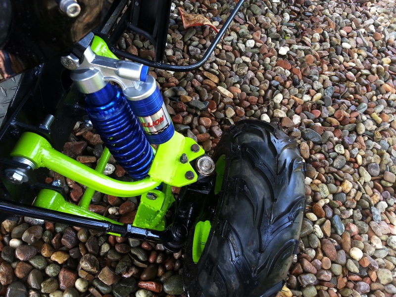

    Na traseira q vc diz, fizemos a balança modelo TRAILING ARMS com buchas de nylon, projetada pro Scorpion.

    Nessas fotos da de ver a manga de eixo que fabricamos, e a suspensao traseira Trailing Arms.
    Anexo 510975Anexo 510974Anexo 510976

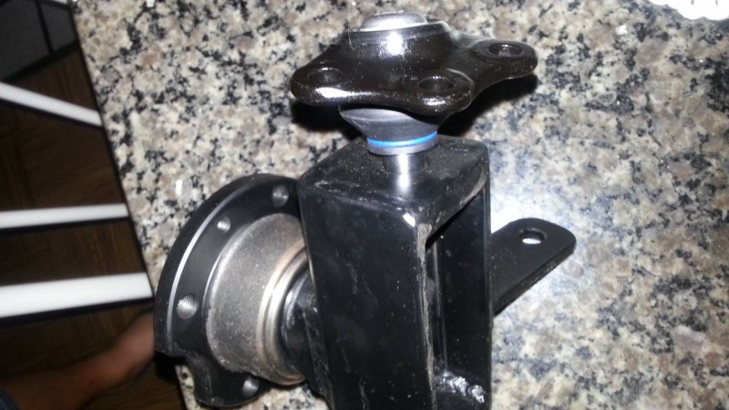

    Isso , mas na verdade vc nao entendeu, nos FABRICAMOS o "C" a manga de eixo, e utilizamos os pivo de balança do fiat. O ferro é 6mm se nao me engano, um ferro em "U", ai reforçamos ele e fizemos os encaixes cônicos dos pivos
    Acho que essa foto ajuda mais !!!!
    Anexo 511267

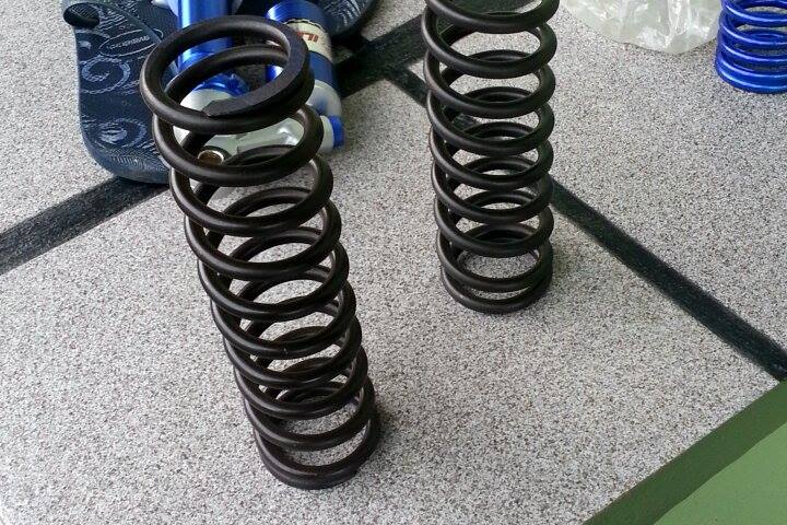

    A. Richard
    1 Anexo(s)
    Postado originalmente por franciscoasj Ver Post
    Amigo onde voce comprou os amortecedores?
    Precebi que sao amortecedores a Gas, e gostaria de comprar tambem.
    Olá, compramos em uma loja de moto peças aki da região, pagamos 230 o par, mas tivemos que mandar fazer outras molas para suportar o peso do kart. Molas mais reforçadas.
    E no reservatorio do gas nao usamos NITRO, usamos AR COMPRIMIDO pq aqui dificilmente se acha postos com esse ar.
    O amortecedor suporta 102 LIBRAS. Fica com um retorno melhor .
    Anexo 511389
