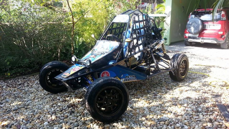

    Os tubos laterais que ficam do lado dos braços parecem fica muito fechados. Acontece de ficam batendo o cotovelo em terrenos mais acidentados? VEjo em alguns projetos na net que o pessoal coloca uma espumas para proteger. Acontece isso com teu piranha? Talvez o banco mais alto resolve isso.
    Não, isso acontece quando usam um banco mais alto, e ISSO NÃO É APOIO DE BRAÇO hahahaha os braços devem ficar dentro do cockpit, é dificil de acustumar mas é segurança.
    Ai vai uma dica, é bem barato de fazer, A tela de proteção na lateral, vc pode usar cintas de banco de carro, vc acha facil para comprar em lojas de carpê e tecidos. Ai faça uma tela com rebites de pressao.
    A segurança fica bem melhor, fica com mais confiança dentro, experiencia propria.
    E nada de apoio de braço no projeto do PIRANHA kkkkkkk
    Anexo 510063Anexo 510064
