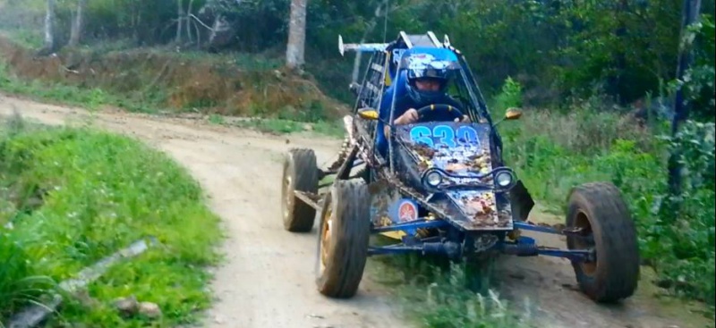

    Richard, bom dia. to montando o meu aqui, e tem uma coisa q tá me deixando curioso: ele vai ficar com aproximadamente 1,5m de bitola traseira e aproximadamente 1,9m de entre-eixos e uns 160 kg, a questão é: será q ele via fazer curva no asfalto em baixa velocidade? por ser leve ele consegue arrastar a roda de dentro de boa? o seu tem medidas parecida com essa? como ele se comporta nas curvas de baixa? (asfalto).
    tenho receio dele não obedecer a direção pelo fato de ser largo, mas ao mesmo tempo imagino q por ser leve ele vai arrastar a roda interna com facilidade. será?

    Bom dia fera, então, no nosso caso todos os nosso dois carrinhos tem 1.58 de largura, de pneu a pneu, o 600 no caso que é o projeto mais parecido, tem 2.65 de comprimento total, entre eixo tem 2,05.
    Na questao de fazer curva, claro que não é mesma coisa que um carro com eixo livre, mas vira normal, quanto mais giro vc der na roda mais ele vira.
    Vc tem q acertar 100% na regulagem de setor de direção e cambagem. No caso, o seu kart o tamanho é parecido do nosso 600, so que acho q vai passar dos 160 kg eim ?
    Terá que deixar com : CAMBAGEM NEGATIVA, uns 3 a 4 cm
    CONVERGENCIA = DIVERGENTE, nao muito aberto, nesse caso como é 100% blocado deixe bem pouco divergente.
    No nosso temos blocante de 85%. Mas tambem já andamos com ele com eixo LIVRE. não da muita diferença, vc so sente falta de potencia nas rodas.
    Nessa foto acho q da de perceber a regulagem que deixamos para acertar ele em 100%. Mas cada caso varia muito os angulos, mas é sempre parecido assim, nunca deixe, camber nulo e convergencia nula.

    Uma vez andamos com ele no asfalto de nossa rua aki, aki na região é complicado pela fiscalizaçao braba de mais,
    mas ele anda normal e faz curva igual ao nosso carro, vc so escuta gritaceira de pneu, mas nao sente nenhuma grande diferença. Só concerteza a durabilidade dos pneus cai pra metade da vida util, pelo fato de estar lixando direto,
    Se deixar com regulagem errada ele sempre tem a tendencia q querer ir reto na curva com mais facilidade.
    Uma opção é deixar nas balanças a regulagem de caster, ajuda muito na direção. deixa tudo mais facil de guiar.
    Grande...
    abraço !! estamos ai !!
