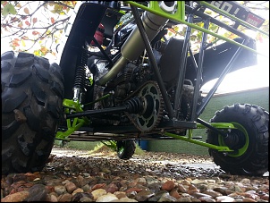

    Olá amigo, o montante q vc diz deve ser a manga de eixo, usamos so o "eixo da manga" do fiat. fabricamos o "C" que seria o conjunto completo. Mas de carro so usamos o eixo que acopla os rolamento. O resto fabricamos tudo.
    Na traseira q vc diz, fizemos a balança modelo TRAILING ARMS com buchas de nylon, projetada pro Scorpion.

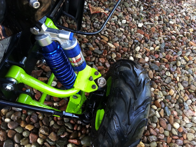

  • #41
    Nessas fotos da de ver a manga de eixo que fabricamos, e a suspensao traseira Trailing Arms.

    Isso , mas na verdade vc nao entendeu, nos FABRICAMOS o "C" a manga de eixo, e utilizamos os pivo de balança do fiat. O ferro é 6mm se nao me engano, um ferro em "U", ai reforçamos ele e fizemos os encaixes cônicos dos pivos
    Acho que essa foto ajuda mais !!!!

    Entendi sim amigo.. Esse C é o conjunto da dianteira, por isso falei que eu não fabricarei os meus pois já comprei os do corcel e já troquei os rolamentos e etc dele.. em relação à traseira, o nome dessa suspensão é "suspensão de braço arrastado", pois a mesma se assemelha a um braço deitado..

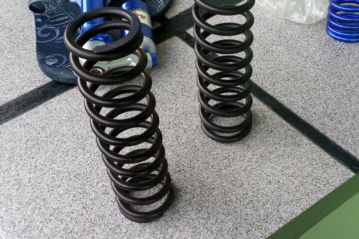

    Amigo onde voce comprou os amortecedores?
    Precebi que sao amortecedores a Gas, e gostaria de comprar tambem.
  • #46
    Citação Postado originalmente por franciscoasj Ver Post
    Olá, compramos em uma loja de moto peças aki da região, pagamos 230 o par, mas tivemos que mandar fazer outras molas para suportar o peso do kart. Molas mais reforçadas.
    E no reservatorio do gas nao usamos NITRO, usamos AR COMPRIMIDO pq aqui dificilmente se acha postos com esse ar.
    O amortecedor suporta 102 LIBRAS. Fica com um retorno melhor .
