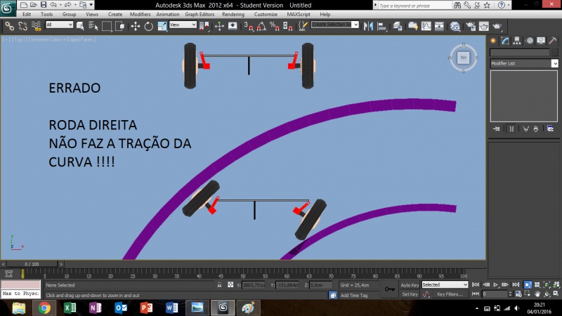

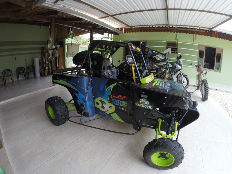

Ai vai uma explicação simples que eu fiz em 3D para entender que o que esta certo esta errado para traçao 4x2 blocado.
COMPAREM A VERSÃO: BRAÇO RETO E BRAÇO ABERTO !
TODOS OS DOIS PROJETOS COM MESMO ANGULO DE GIRO DA DIREÇÃO !!!
Anexo 519523 Anexo 519524
foto da direita : a roda de fora da curva"esquerda" ela automaticamente freia por estar muito fechada, e a da direita a de dentro da curva ela tem pouca tração de curva tendencia a ir reto !!! ou seja, dificulta a sua pilotagem do seu kart!
Foto esquerda: roda da direita faz a tração da curva e a esquerda so acompanha ! braços retos da manga de eixo deixam a direção correta !
