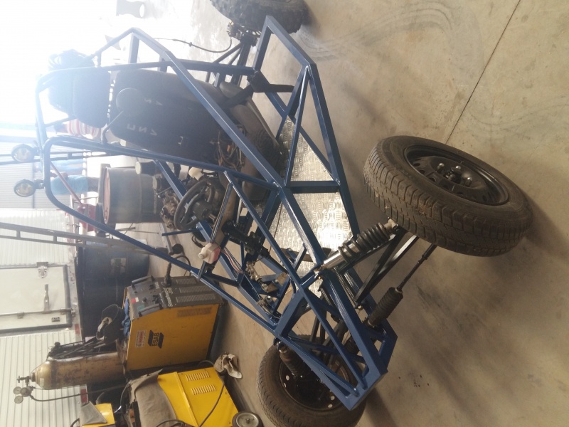

Hoje a tarde rendeu, fiz o suporte do freio, coloquei o eixo e flanges, coloquei a correia, coloquei o amortecedor traseiro que comprei recondicionado e esta estourado -.-', a mola ficou muito mole também, acho que irei colocar uma mais forte. Amanha eu coloco os amortecedores dianteiros e começo a desmontar para pintura, espero acabar semana que vem se tudo der certo '-' abaixo fotos não muito detalhadas

Hoje encontrei problemas na suspensão, traseira que peguei do gol g1 cortei algumas voltas da mola pra encaixar bem, porém a mesma eh muito "mole" e o amortecedor deixa a desejar, terei que avaliar algum outro conjunto mais rígido, e na frente os monoshok de bross não funcionaram na balança na parte de dentro, ficaram com muito curso, não seguraram o kart no lugar, como fiz " orelhas para fixar, o parafuso não ficava em posição boa de manuseio, então coloquei por fora e quase no fim da balança que gerou uma rigidez muito alta, mais isso consigo controlar na pressão do amortecedor e talvez tirando um pouco de pressão da mola.

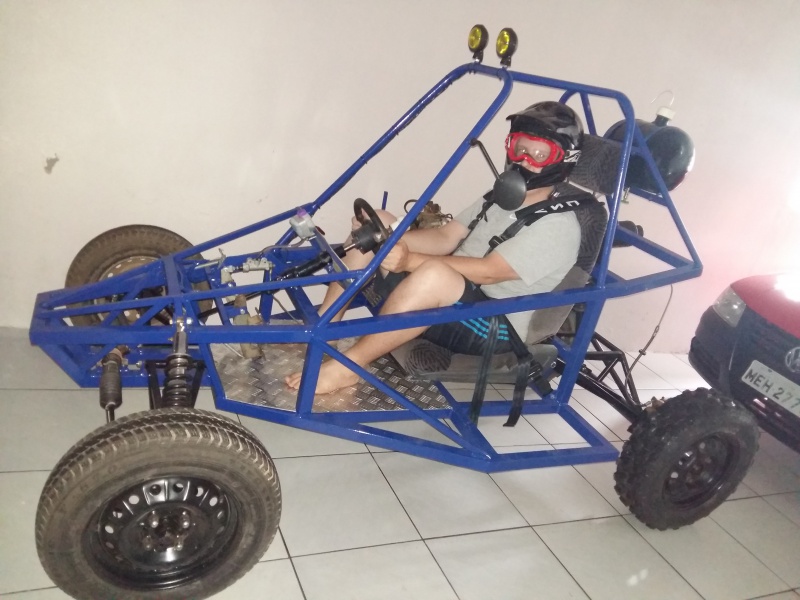

Acabei até que emfim meu kart, depois de testes curtos achei alguns problemas que serão resolvidos ano que vem somente, pois esse ano já chega kkk, ainda não levei pra pista trilhas e afins pois tenho q arrumar meio de transporte.
Problemas encontrados:
Freio: Pistão da falcon, achei q tem muito poco curso. Suporte da pinça q eu fiz da uma leve torcida antes de começar a frear.
Suspensão traseira: Mola do gol g1 muito mole, comprei outra desconhecida e ficou boa, encaixou direito no amortecedor.
Correia: a balança tem um curso razoável então terei q fazer o esticador de correia, no 1 solavanco já caiu fora.
Suspensão dianteira: coloquei os monoshoks na posição errada e ficou bem dura, mais isso vou deixar assim e depois arrumo.
de resto ficou legal, só falta o teste na pista.

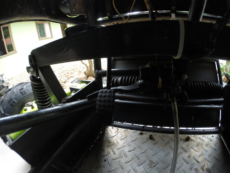

Nesse meu sistema de freio, que descrevi nos primeiros posts, se eu mudar o cilindro de freio da falcon para um de fusca, fica bom? esse cilindro de freio da falcon tem muito pouco curso e não freia muito bem.
Otavio Pegoraro ,irei montar freio para a proxima semana, pois tive algumas dificuldades em adaptar peças, no sistema da moto, então surgiu uma idéia e irei fazer meio que cabo e hidráulico, como a distnacia é de + - 2mts até o disco, pelo que vejo tem que ter um reservatório de carro, pq o reservatório de moto a distância é mt longa e pode não dar freio ok.
Galera, uma dica boa tambem, que eu uso e não encomoda e freia muito bem é usar o sistema todo da moto.
É uma dica boa !!
Pratico, simples e freia muito bem ! freio da tornado !
