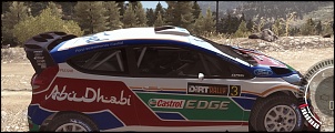

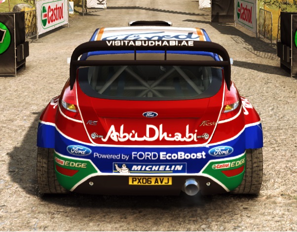

    Como são esses perfis? Não da para adaptar?
    Evolution, dá uma olhada na RollCage do Fiesta do Dirt Rally!
    Miniaturas de Anexos Miniaturas de Anexos Fazendo uma Dobradora de Tubos...-fiesta-rally.jpg   Fazendo uma Dobradora de Tubos...-fiesta-rally-2.jpg

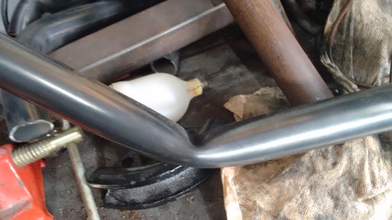

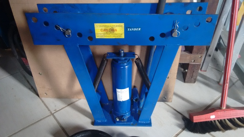

    Boa tarde, preciso de ajuda, comprei uma dobradora de tubos, não consigo curvar os tubos, enrugam e amassam, alguém tem alguma dica.
    Obs.: já enchi os tubos de areia e mesmo assim ainda não consegui curvar, segue fotos:
    essa maquina é para dobrar tubo schedule.
    o material desse tubo é diferente dos tubo metalon, que são feito de chapa preta.

    Se a parede for muito fina dá nisso. Vc pode tentar aumentar a distância entre os apoios superiores, vai distanciando eles até conseguir.
