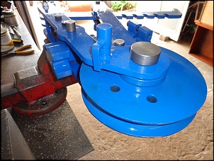

    Aí estão algumas fotos da curvadora que eu fiz, tem um detalhe no pino que auxilia na hora do curvamento porque funciona como uma catraca segurando a polia no hora do retorno do braço de dobra. Outro detalhe é a "bengala" de Tornado funcionando como tubo de força.

    Primeira peça feita pela curvadora, tubo com parede 2,65 mm.

    Top sua dobradeira!! a minha dobra ate 90 graus porem enruga na curva e amassa o tubo sera que e a polia que muito fina?
    to usando tubo de 1 1/2 pol com 2mm de parede.
