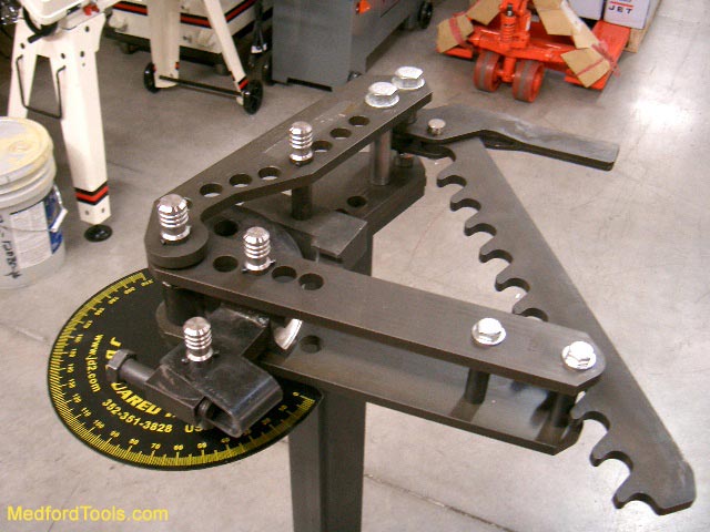

    manda foto dela(dobradora de tubos) pra mim?
    e mais 1 pergunta: qual o diametro necessario dos tubos de uma gaiola para ela ficar bem estruturada e com a estetica legal?
    Foto vai demorar uns dias, pois estou sem tempo nesta semana, até poderia fazer um video dela mas vai ser igual aos que ja tem no youtube.
    A foto da maquina no inicio do post, é do Salazar, se não me engano, ele é fabricante de triciclos em Bauru/SP. Vi ha uns tempois atras que ele estava fabricando a maquina e parece que tinha até patenteado, mas para mim ele copiou de um fabricante americano, a Pro-Tools ( http://goo.gl/Tp61j ).
    Estou mandando em anexo o manual desta maquina americana, a Tube Bender 105 Manual, que foi esta que eu fiz para mim. Se voce buscar no youtube por TUBE BENDER 105, voce vai achar varios videos que mostram o seu funcionamento. Neste link, https://goo.gl/ej8IKY , voce vai ver um video da curvadora de outro fabricande, mas a maquina é praticamente a mesma e acho que neste video, apesar de estar em ingles, ele é mais esplicativo do que o da propria Pro-Tools.
    Quanto ao tubo para fazer a gaiola, acho o de 1 1/4 um diametro ideal, da uma boa aparencia na gaiola e não tem excesso de peso, Quanto a espessura da parede do tubo, tem muito fabricante por ai, incluindo um bem famoso aqui no estado de SP que usa os tubos com parede de 1,5mm, acho que pelo fato de ser mais barato e diminuir os custos, mas a segurança vai para o espaço. Acho que 2mm de parede o ideal, ja da uma boa resistencia e não acrescenta tanto peso na gaiola. Lembre-se.......... FAÇA UM GAIOLA SEGURA, É VOCE QUE VAI ESTAR LA DENTRO

    parece ser mais compexa, mais sera que akela que eu postei tem o mesmo efeito?

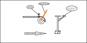

    esse e o projeto que eu fiz
    mas so uma pergunta: numm tem na polia, onde o tubo encaixa? como que faço para fazer as medidas e pedir o torneiro fazer?
    e mais uma kkk: esse sistema do tubo prender na polia para dobrar como esta no anexo abaixo interfere em algo?
    obs: ta faltando o sistema de alavancaFazendo uma Dobradora de Tubos...-projeto-dobradora-de-tubos.jpg
    eu diria que o sistema de funcionamento é isso, porem vejo que ainda falta varias peças no seu desenho.
    Quanto a medida da "polia" (matriz) vai depender do raio de curvatura e do tubo que vai usar.

    Negrinido, você tem algum conhecimento na área? mecânica, metalúrgica, serralheria, soldagem, sabe interpretar desenhos mecânicos........ possui algumas ferramentas necessárias pelo menos para o minimo. Isso que estou falando para você é o basico para se fazer uma gaiola que seja segura para seus ocupantes.
    Caso você tenha achado que o manual da maquina que disponibilizei em PDF é complexo e não percebeu que a foto que voce postou é a mesma maquina, com um pequeno detalhe de onde se fixa o tubo na matriz seja diferente, o resto é tudo igual, talvez seja melhor procurar uma gaiola ja pronta.
