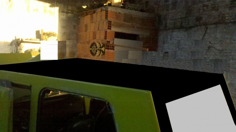

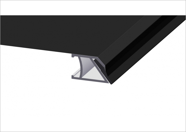

Como são esses perfis? Não da para adaptar?

São perfis de capota marítima de pickup.

Esse perfil ficaria parafusado sobre a lateral da capota. A parte do meio dela seria cortada dando lugar a uma corrediça. A capota corre do lado interno do perfil por meio de rodinhas de nylon com rolamentos e uma barra de ferro/fibra unindo os dois lados.
