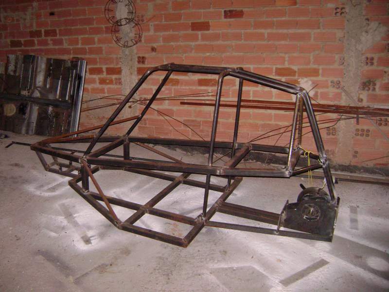

achei váááários projetos mais simplificados pra poder fazer a balança,mais como a minha ja estava pronta,vou tentar uzar assim mesmo.
caso nao aguente,tento fazer outro tipo!
vou por umas fotos aqui de como está meu kart.
Posta as fotos pra gente ver ai Zécajuru , cara eu e o Alex tava vendo videos com motores dois tempos e axo que vou optar por 2 tempos o da rd 350 cara vi uns videos desse motor , eo motor é canhao msm hem , da uma olhada em uma ficha tecnica do motor 350 dois tempos !!!!
