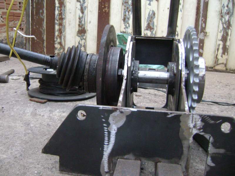

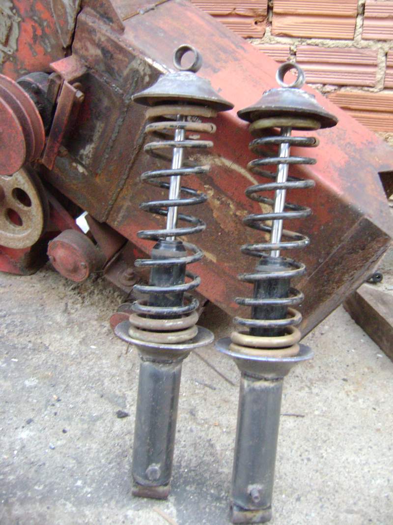

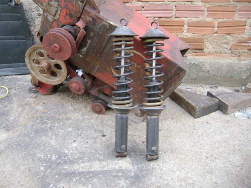

    Cara não sei te dizer corretamente como são,pq eu até acheei os braços meio estranhos mesmo!
    achei váááários projetos mais simplificados pra poder fazer a balança,mais como a minha ja estava pronta,vou tentar uzar assim mesmo.
    caso nao aguente,tento fazer outro tipo!
    vou por umas fotos aqui de como está meu kart.
  • #45
    24/01/2013
    Cajuru/SP
    34
    34
    Kart  Cross  SS-dsc08275.jpgKart  Cross  SS-dsc08274.jpgKart  Cross  SS-dsc08272.jpgKart  Cross  SS-dsc08271.jpgKart  Cross  SS-dsc08270.jpgKart  Cross  SS-dsc08268.jpgKart  Cross  SS-dsc08264.jpgKart  Cross  SS-dsc08258.jpgKart  Cross  SS-dsc08257.jpg

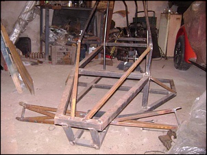

    Citação Postado originalmente por lpilz1 Ver Post
    Cara, só pra te fazer refletir um pouco. Existem maneiras de fazer com motores de menores cilindradas andarem melhor que muito fusca de trilha e empatando e as vezes ganhando de jipe. Exemplo é a gaiola de um cara de São Leopoldo (seguem fotos), motor 250cc, com 4x4, usa a caixa da moto e do gol/fusca. Andei de carona neste, puxa, acelera bem, 70 km aprox., freia/para de vez em menos de 5 metros a todo pau, sobe quase na vertical qualquer barranco, não tranca em fendas (erosões), entra em mata fechada, um demônio. E para duas pessoas... E está em fase de testes, vai ter melhorias...
    Anexo 391719Anexo 391720Anexo 391721Anexo 391722Anexo 391723Anexo 391724
    Tb vi essa gaiola, é incrível o que faz com um motor de twister.... e o dono da Oficina me passou os links de dois vídeos no youtube, dêem uma olhada....
