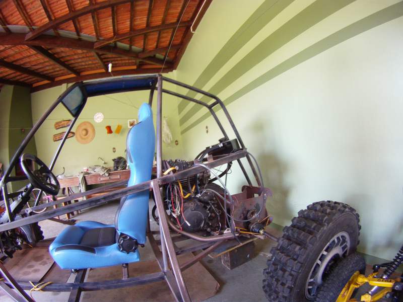

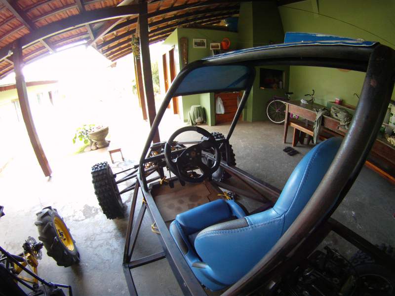

Leonardo, infelizmente vai ter problemas mas teria que avaliar as medidas para ter certeza...
A ponteira do Chevette originalmente tem o braço virado para frente, as caminhonetes tbm tem, o braço é quase reto ou reto porque os engenheiros faziam "errado" para o terminal de direção não pegar no pneu...mas num limite aceitável ( dá pra ver uma D20 arrastar o pneu quando esterça tudo).
Quando vc aprontar o seu Kartcross posso ver como a geometria está, qualquer coisa dá para fazer um bracinho novo, se der para parafusar seria melhor ainda.
Para cada distância entre eixos e largura tem o seu ângulo do braço correspondente.
