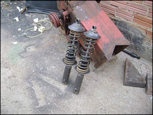

    Quanto a suspensão, se você quer conforto as molas e amortecedores da ranger não vão ser a melhor opção, vai ficar muito duro, o meu ta com amortecedores e mola do gol e já ta meio dura, uma dica, use amortecedores e molas do gol só que fixe ele mais para dentro da balança, o meu coloquei muito na ponta, por isso ficou mais dura.
    Claro que suspensão mais macia é melhor, se adapta melhor aos terrenos e fica mais confortavel, mas muito macia fica ruim, quando coloca peso sobre ele o amortecedor abaixa.

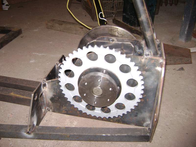

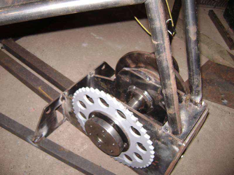

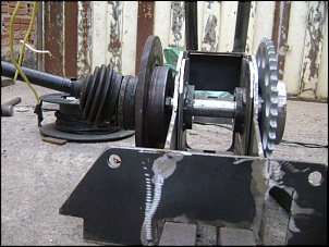

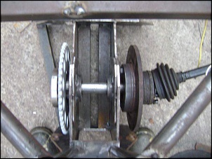

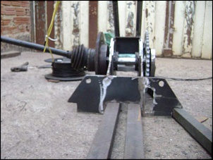

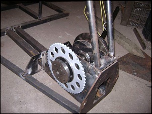

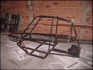

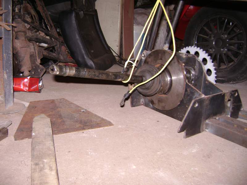

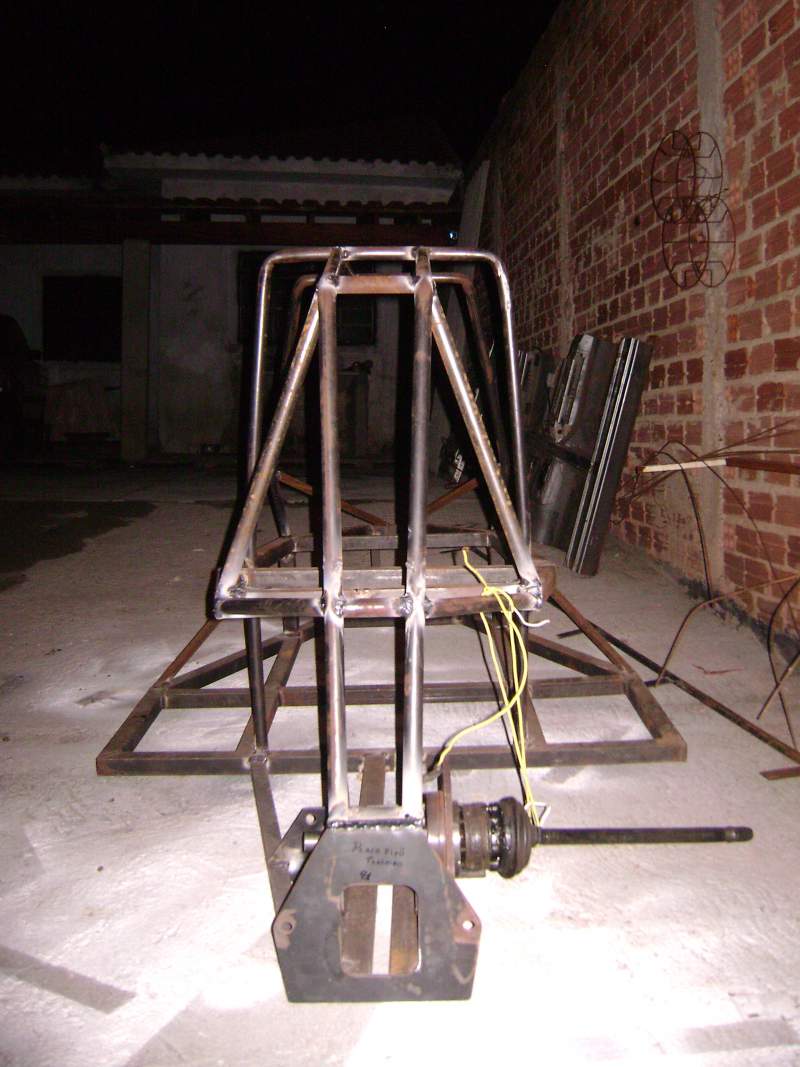

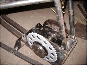

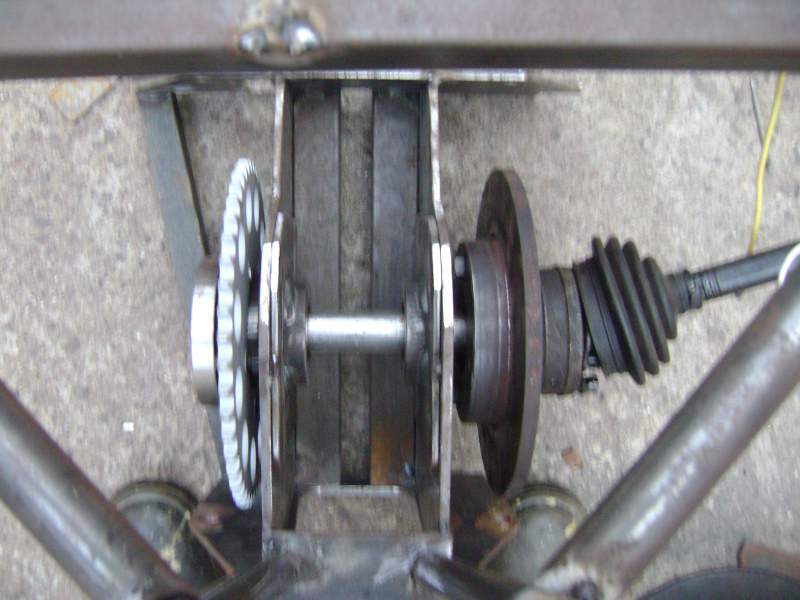

    gbombana,acho que vou acabar uzando meu da ranger mesmo,e vejo um suporte de por ele mais para dentro das balanças,pois ainda nao terminei elas devido a adaptação da homocinética!!
    vou postar aqui algumas fotos do sistema de tração e dos amortecedores prontos...
    Em relação ao amortecedor,acho que vai ficar macio,por que as molas não são tão rígidas!!
    Não vai ser nada perdido,mais vou testar primeiro para depois não fazer cagada!
    Segue aqui algumas fotos....

    Zé, quando fazer as balanças deixe elas com um comprimento que não deixe a o semi eixo comprimido, porque quando a suspensão trabalhar o semi eixo vai bater no fundo daquela flange onde ela vai parafusada, nas tulipas originais ela tem um formato concavo para evitar isso, no meu fiz isso e não tive problemas.

    gbombana,viu as fotos??
    o que achou??
    valeu pela dica,quando eu fizer as balanças traseiras vou fazer com o semi eixo semi esticado..não totalmente!
    e a parte de tração acho que vai aguentar legal,viu como foram bem feitas as peças!?
    abraço

    Pelas fotos ficou bem robusto, vai ser dificil de quebrar, ficou filé.
    Abs.
