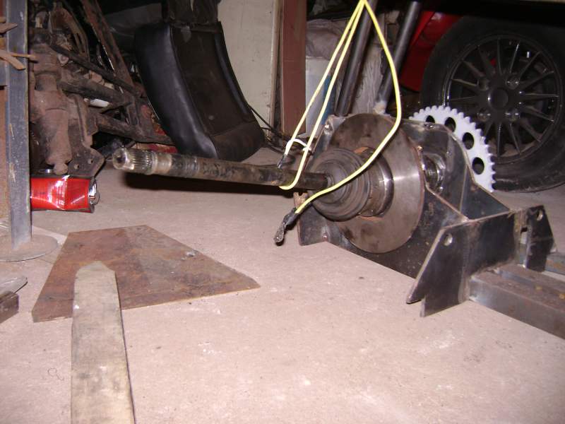

Alex, a do fiat 147 é um pouco mais leve porque usava pneu 145, mas é quase igual, o meu pneu é muito largo e fica meio pesado, o seu vai ficar filé, tenho 2 rodas aqui e comparei a do fiat com uma do gol, praticamente metade do peso e bem mais estreita a roda do fiat.

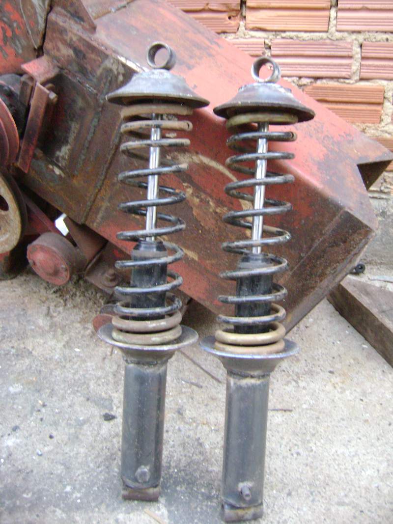

Quanto a suspensão, se você quer conforto as molas e amortecedores da ranger não vão ser a melhor opção, vai ficar muito duro, o meu ta com amortecedores e mola do gol e já ta meio dura, uma dica, use amortecedores e molas do gol só que fixe ele mais para dentro da balança, o meu coloquei muito na ponta, por isso ficou mais dura.
Claro que suspensão mais macia é melhor, se adapta melhor aos terrenos e fica mais confortavel, mas muito macia fica ruim, quando coloca peso sobre ele o amortecedor abaixa.
