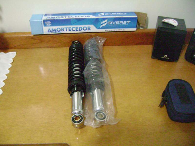

Comprei o par de amortecedores paralelo da CG para colocar na frente.
acho que devido ao peso ele nao vai aguentar muito,mais como vi algumas fotos aqui no site,o pessoal poem dois de cada lado,assim melhorando o desempenho do trabalho dos amortecedores....
gostaria de saber se é possivel andar de boa com uma só de cada lado ou seria preciso mesmo por 2 de cada lado!?

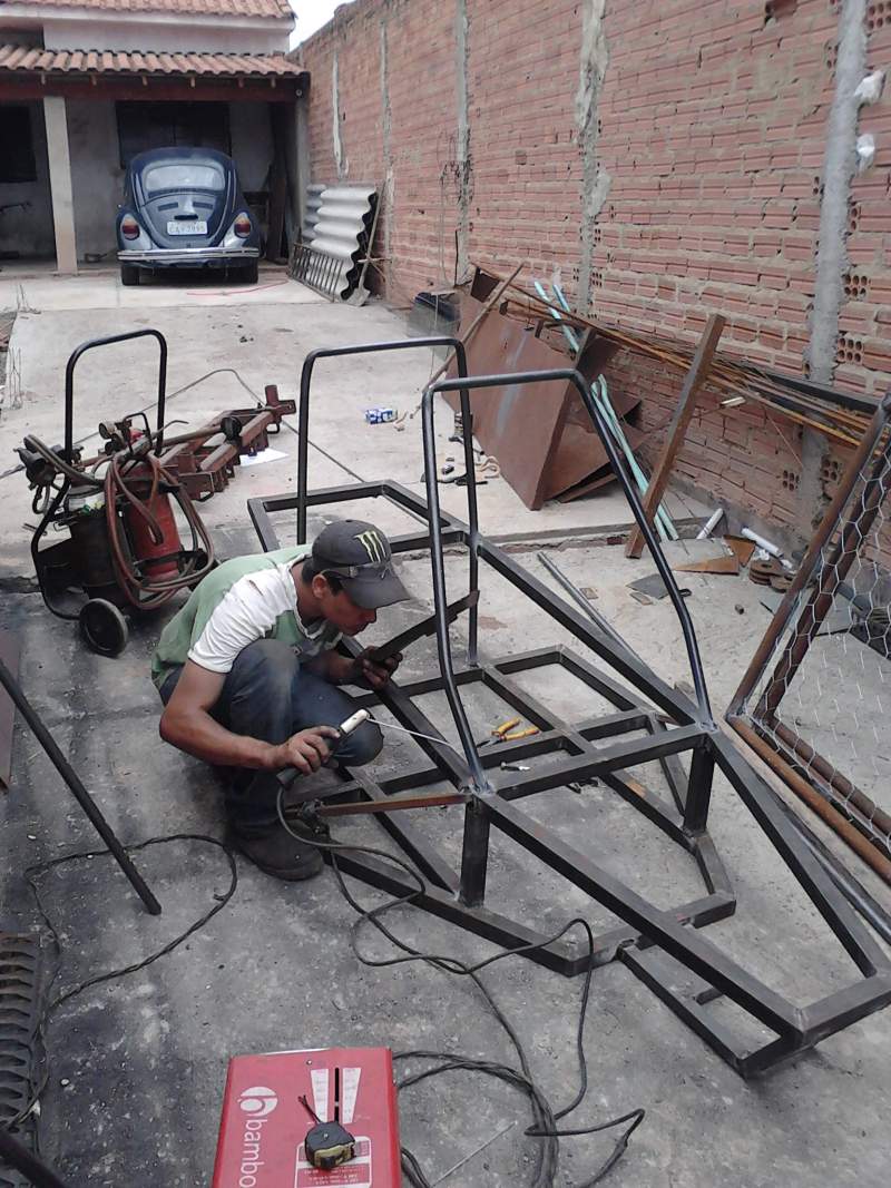

Anexo 391843
Alex Gambirra,olha esse kart como ficou.
a intenção é fazer assim,só as balanças traseiras estou fazendo,acho eu,mais reforçadas que essas do vídeo,fora isso,o projeto está totalmente igual.
e Flavio Cadore,acho que o metalon que o cara uza nesse kart é igual ao que eu uzo.

Depende muito do projeto, no meu usei tudo metalon 2mm, ficou pesadinho, montei 1 amortecedor da CG de cada lado e quando eu subia no kart o amortecedor já comprimia quase inteiro, reforcei com mais 1 de cada lado e ficou bom, agora com um motor de 600 vai ter que usar um amortecedor mais reforçado, como o da suspensão pro link.

então,a suspensão traseira estou usando amortecedores da ranger com molas de 12 elos.
acho que vai ficar bom,e na frente vou acabar pondo mesmo então dois de cada lado para ficar legal.

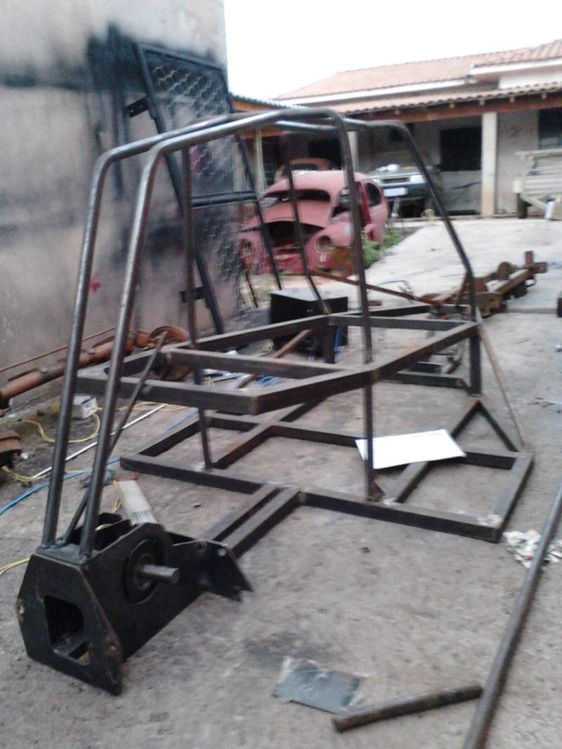

Anexo 391848Anexo 391849Anexo 391850Anexo 391851Anexo 391852Anexo 391853Aqui,algumas fotos do kart...
não andei tirando umas atuais,mais essas foram de duas ou 3 semanas atrais...

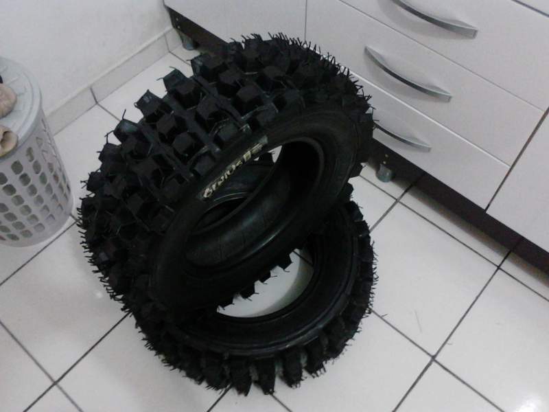

Zé, coroa de 50 dentes fica bem reduzido e com mais força e tem menos velocidade, se quiser mais força ainda coloca um pinhão menor no motor, se quiser velocidade usa uma coroa menor e pinhão grande. Filé os pneus, são estreitos, é aro 13? Se for da pra colocar em roda de fiat 147 que é bem mais leve que as outras rodas, .Esses amortecedores e molas da ranger vai deixar dura a suspensão não ?
Abs.
Boa tarde gbombana,são aro 13 sim cara...
são 175 70 r13.
pensei em por as rodas da fiorino mais agora que voce falou que as rodas do 147 são mais leves,vou dar uma pesquisada,pois achava que eram todas o mesmo peso.
Os pneus são estreitos mais eu curti de mais eles,vão ficar perfeitos no kart,só na frente que eu ainda nao sei oque vou colocar...
vou por aro 13 nafrente tambem,mais quanto ao tipo de pneu ainda nao seei...
Quanto aos amortecedores,a idéia é ter o mais conforto possivel...
no caso acho que se deixar muito dura o kart vai virar uma "carroça"...
mais nao sei ainda...
