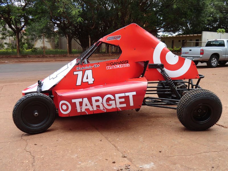

http://www.4x4brasil.com.br/forum/im...oYxhr2lSpAf//Zamigos tem alguem que tenha esse projeto.. estou interessado em fazer uma kart cross mais quero fazer nesse modelo... quero medidas. alguem me ajuda??
desde ja agradeço. mim add do skype danielfonts@hotmail.com ou no facebook http://www.facebook.com/daniel.fontenele.94
Anexo 390874é esse modelo pessoal

Me disseram que num kart de motor traseiro, ter apenas freio nas rodas dianteiras não adianta em nada. Confere isso? Seria melhor ter então freio apenas atras, em vez de na frente?
Gostaria de saber as vantagens e desvantagens de adaptar um motor 600cc da hornet no kart cross!?
ficaria ruim de andar na areia e outras pistas ?

então,eu tenho pneus com cravo e tudo mais...
pneus pra off-road msm..
mais eu penso no seguinte...
se vai judiar mt do motor dependendo do lugar,vai estar sempre uzando as primeiras marchas,sendo que esse tipo de motor é sempre melhor uzado em altas rotações...
bom não sei...
tenho duvidas...
por favor alguem me ajude!
