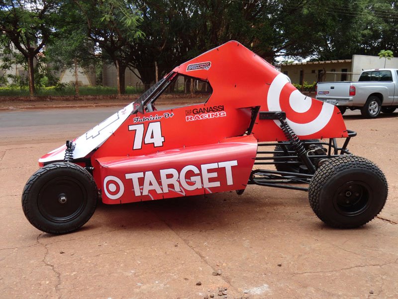

    Cocal/PI
    2
    amigos tem alguem que tenha esse projeto.. estou interessado em fazer uma kart cross mais quero fazer nesse modelo... quero medidas. alguem me ajuda??

    Kart Cross !-403214_165755783537826_205346170_n.jpgé esse modelo pessoal
    gostei tambem desse video:
    4X4 Brasil Razão: esse modelo tbm

    Citação Postado originalmente por danielfonts Ver Post
    esse kart cross e de corridas, provavelmente dificilmente rsrsrssr nao tem projeto para baixar, esse provavelmente tem um serralheiro que faz, nas cidades onde tem corridas.
