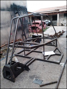

    Pois é Flavio Cadore,o metalon onde vai fixado o motor é o 40x40x1,5 se nao me engano...
    será que não suportaria o peso do motor???
    ja ví varios videos no youtube com kart cross com motores até de 1000cc .
    Alex Gambirra,acho que não chegaria ao ponto de estourar tudo hahaha
    mesmo porque praticamente estou uzando o sitema de transmissão igual aos do pessoal que viu no youtube.
    tem um video " ", ele usa motor cbr 600,acho que anguentaria sim,além de que,a flange que estou usando e as outras peças foram usinadas para o kart,não peguei nada pronto para adaptar,mais ainda fica a duvida no ar.

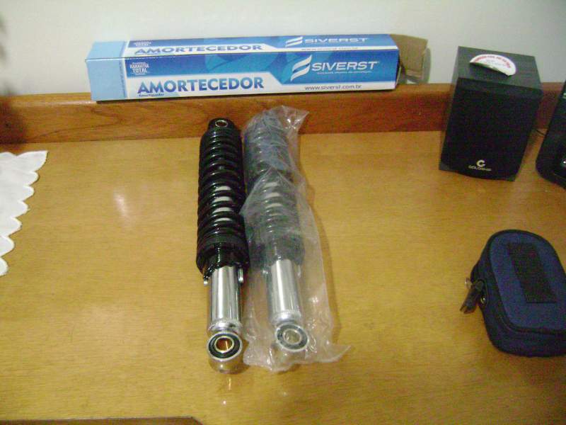

    Comprei o par de amortecedores paralelo da CG para colocar na frente.
    acho que devido ao peso ele nao vai aguentar muito,mais como vi algumas fotos aqui no site,o pessoal poem dois de cada lado,assim melhorando o desempenho do trabalho dos amortecedores....
    gostaria de saber se é possivel andar de boa com uma só de cada lado ou seria preciso mesmo por 2 de cada lado!?
    abraço a todos.

    Depende muito do projeto, no meu usei tudo metalon 2mm, ficou pesadinho, montei 1 amortecedor da CG de cada lado e quando eu subia no kart o amortecedor já comprimia quase inteiro, reforcei com mais 1 de cada lado e ficou bom, agora com um motor de 600 vai ter que usar um amortecedor mais reforçado, como o da suspensão pro link.

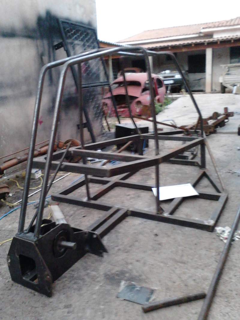

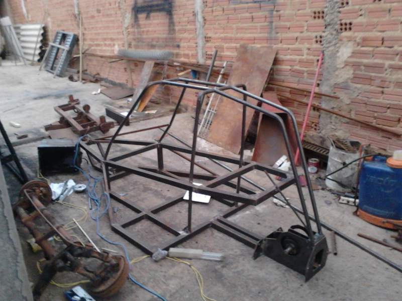

    Kart Cross !-img_20121012_120456.jpgKart Cross !-img_20121205_204647.jpgKart Cross !-img_20121207_194439.jpgKart Cross !-img_20121207_194537.jpgKart Cross !-img_20121214_190534.jpgKart Cross !-img_20121219_212112.jpgAqui,algumas fotos do kart...
    não andei tirando umas atuais,mais essas foram de duas ou 3 semanas atrais...
