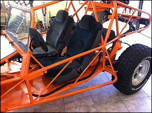

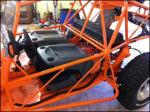

    Já que o cambio quebrou e precisou de revisão, desmontei a gaiola para remontar do jeito que eu estava com vontade...
    Obs.: O cambio não quebrou propriamente dito, segundo o mecânico colou / fundiu não sei o que lá da quarta marcha que fazia ficar travado, peça quebrada ou moida não saiu nada la de dentro.
    Detalhe: Encomendei desde o início com relação 8x35, mas quando fui ver, tava 8x33!!! Sacanagem!
    Agora já montou certo com 8x35, a bicha vai ficar com uma pegada boa demais!
    Agora vou fazer algumas melhorias na montagem mecânica inteira e também vou fazer todo o fechamento lateral com chapa de aço mesmo, já tá em andamento...
    E também vou trocar os bancos, achei um que ficou bacana demais, é o da Xsara Picasso.
    Eu escolhi os centrais traseiros porque são um pouco mais finos do que os laterais, tem regulagem do encosto e trilho além de que também tem um sistema de engate e desengate muito bom para tirar o banco completamente da gaiola em 5 segudos sem ferramentas!!! E é fácil demais de adaptar, e tem também o engate do cinto de segurança, dobra e vira uma mesinha com porta copos!!! rsssssss! É um banco 1000 em 1!.
    Vou mandar para o tapeceiro para trocar as capas por corvim náutico para poder molhar e fazer de uma cor legal pois como os bancos eram de carros diferentes, vieram de cores diferentes...
    Vejam as fotos:
    Gaiola Colella com IRS + Cambio de Kombi Diesel + AP 1.6 Flex-foto-3.jpgGaiola Colella com IRS + Cambio de Kombi Diesel + AP 1.6 Flex-foto-4.jpg

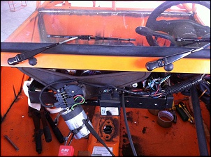

    Fuketeiro, demorou mas chegou!
    Desmontei a gaiola para "reforma" e lembrei de tirar a foto que pediu...
    O mecanismo é do fusca e o motor usei o do gol para ter melhor rendimento... Furação 100% idêntica para fixar...

    Olá, valeu a espera, obrigado, vou salvar aqui, abraço.

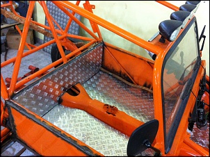

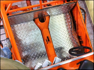

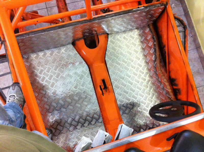

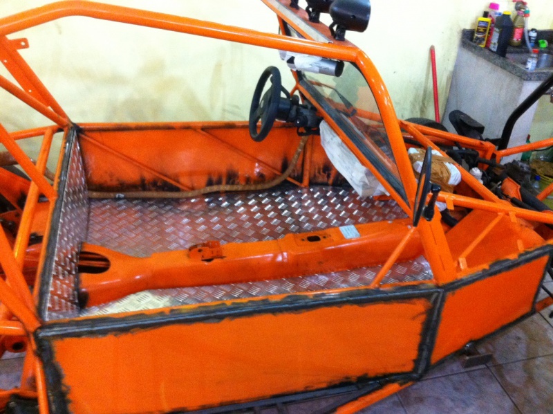

    Ja que o cambio quebrou e tive que desmontar boa parte da gaiola eu fiz o fechamento e dei um UP no assoalho...
    Antes pintei as chapas na eletrostática para ficar mais resistente contra ferrugem e amanhã esta indo para pintura...
    Quando chegar vou rebitar as chapas de alumínio, fixar os novos bancos e começar a montagem final para finalmente parar de fuçar na gaiola e voltar a curtir!
    Gaiola Colella com IRS + Cambio de Kombi Diesel + AP 1.6 Flex-foto-1.jpg Gaiola Colella com IRS + Cambio de Kombi Diesel + AP 1.6 Flex-foto-2.jpg Gaiola Colella com IRS + Cambio de Kombi Diesel + AP 1.6 Flex-foto-3.jpg
