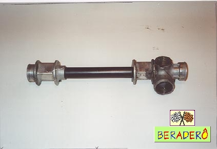

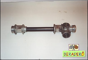

    Depende do modelo da caixa para reduzir, mas é só desmontar ela, cortar um pedaço do lado que não tem dentes da cremalheira, depois faz rosca denovo para encaixar e tira o pedaço da carcaça que sobrar...

    ola pessoal , ja tenho o projeto do kart cross , mas estou com duvidas referentes a algumas peças , poe exemplo a caixa de direção Anexo 343176Anexo 343176Anexo 343176posso subistuir por este sistema ? e resistente para um moto de 150cc
    pode sim, se a roda do kart girar tudo bem.

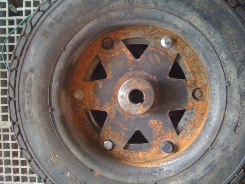

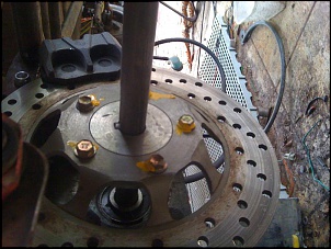

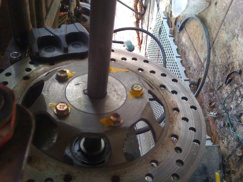

    eu estou terminando um mini buggy para minha filha usei barra por causa das chavetas, mandei fazer junto um "cubo" para a coroa um apara o disco de freio e duas rodas ( todos já ajustados para o eixo) ficou em R$ 400,00

    mas ficou 400 reias tudo? eixo eo dois cubos , freio e coroa ?

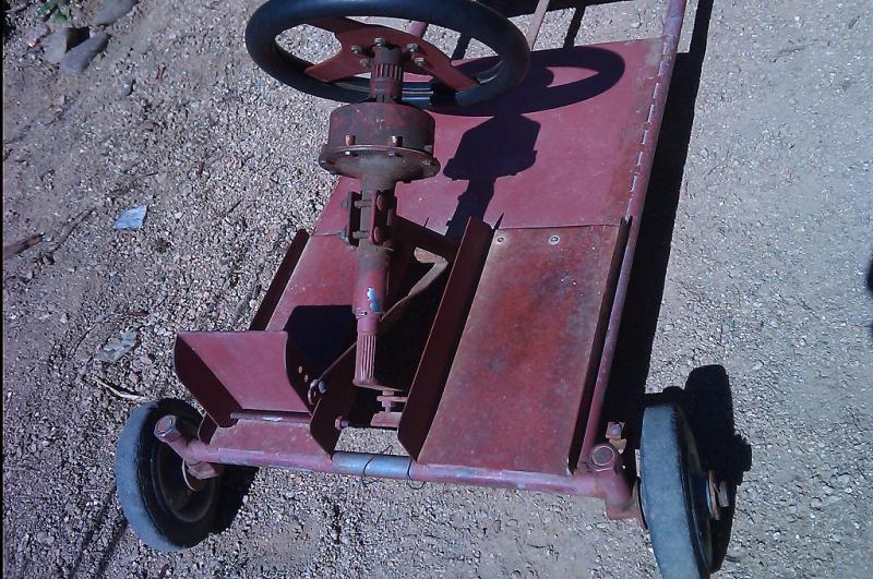

    Caixa de direção

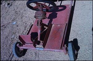

    Esse é um carrinho de brinquedo que fiz para meu sobrinho, bem menor que um Kartcross, mas a caia de direção que usei é bem forte, apesar de ter partes de plástico. É a caixa de redução da máquina de lavar Brastemp, tem redução de 1:3, deixa bem mais leve que direto no eixo do volante. A caixa das máquinas mais novas tem a carcaça toda em metal, mais resistente, essa peça se acha em ferro velho ou em oficinas que consertam essas máquinas.

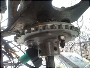

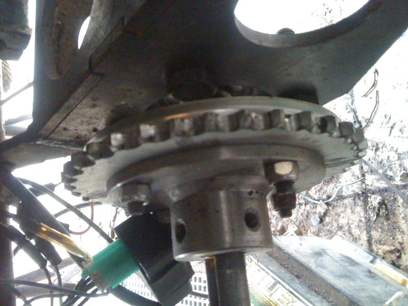

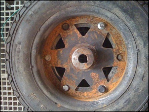

    Rudnei, ficou sim mas a barra do eixo comprei e as rodas já havia mandado cortar a laser e forneci ao torneiro, o resto do material ele forneceu vou tirar umas fotos para mostrar.
    ele soldou os cubos nas rodas (não são os aros do pneu) fez um cubo para fixar o disco de freio e outro para a coroa, o eixo fez um canal de chaveta nos locais onde seriam fixados, não fez em toda a extensão pois disse que iria empenar o eixo.
    eixo de 1040 e o resto de 1020
