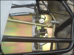

    ola pessoal , ja tenho o projeto do kart cross , mas estou com duvidas referentes a algumas peças , poe exemplo a caixa de direção -pedal_lat_g.jpg-pedal_lat_g.jpg-pedal_lat_g.jpgposso subistuir por este sistema ? e resistente para um moto de 150cc

    pode vc pode e eu acho que fica até melhor que com setor a unca coisa que muda é que vc vai precisa de mais força pra virar.
    o motor nao enfluencia muito na direçao.

    Mas isso pode atrapalhar o molejo da suspensao?ou nao tem nada a ver

    não atrapalha pode fazer assim só vai sair mais caro e mais complicado de fazer

    Rudnei, o sistema que você disse ali fica bom, a direção fica mais pesada, mas precisa virar menos o volante pra esterçar a roda, a relação vai depender do uso, se for para andar em trilhas leves, asfalto ou estrada de chão usa a relação da bros que fica bom, não precisa nem troca o pinhão.
    O eixo você pode conseguir em um ferro velho/sucateiro bem barato e tem que mandar no torneiro para ele fazer os rasgos de chaveta e deixar no diametro final certo, fica meio caro, mas não tem o que fazer, e tem que ser de aço duro, 1045 de preferencia.

    mas qual o modelo de caixa de direção que de usar , estou pretendendo andar no sitio , essa relacao aguenta subir morro

    Acho que a relação da bros vai tranquilo, caixa de direção a do uno, escort e várias outras dão certo, você pode encurtar ela se quiser ( tirar uma parte da caixa de direção ), mas se você quiser montar sem encurtar também dá...

    mas como faço para reduzir a caixa de direção pois achei ela muito grande para o kart
