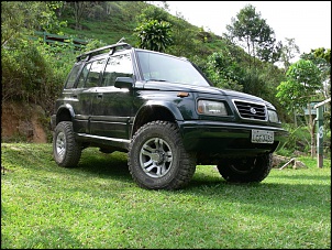

    Vi as fotos do Vitarinha V6 aqui e lembrei que tinha uma foto de um show aqui no pc......
    Acho q dá pra tirar umas ideia daí tbm.....
    É bem mais simples daquele no começo.....maaaasssss vai q ajuda né.....
    Miniaturas de Anexos Miniaturas de Anexos PROJETO "ZUKI" expedition-vitara-v6.jpg
