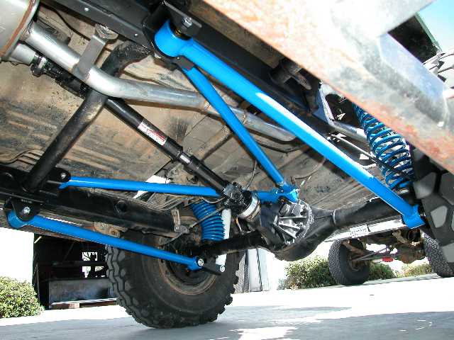

    OLHA a idéia do S.A.S que bacana,mas sei nao,do jeito que o carro ta andando ta meio perigoso erguer ele...é pedir pra se matar com certeza.
    Miniaturas de Anexos Miniaturas de Anexos PROJETO "ZUKI" expedition-frontundercar.jpg   PROJETO "ZUKI" expedition-rearundercar.jpg   PROJETO "ZUKI" expedition-hly-502-3.jpg
