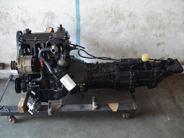

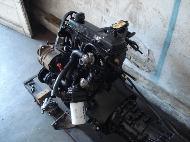

    ta saindo... devagarinho vamo chegando mais perto do objetivo

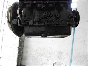

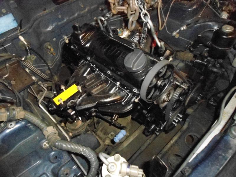

    motor 2.0,aberto com pistoes GM,valvulas de admissao 41,2mm,comando 264°
    cambio original AISIN vitara v-6
    flangeamento by deeptech/carasuja monsters
    aproximado:150cv assim que colocar as peças que estao chegando,e instalar tudo no carro, vou por no DINNO pra tirar o valor e regular tudo.

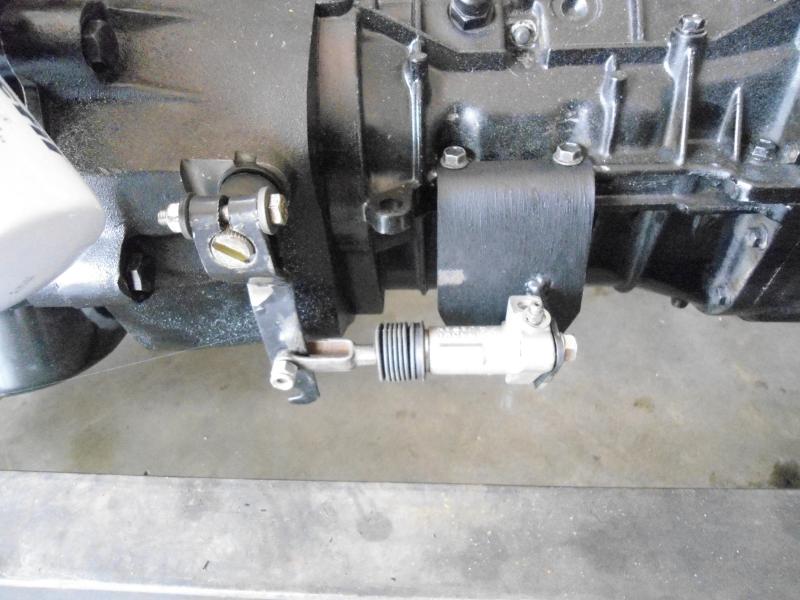

    as fotos só depois do Natal ...coloquei com embreagem hidraulica e fiz um treco muito bom com a hidraulica do volante ...só to com um probleminha....
    tive de tirar o motor pois ta batendo no carter o diferencial original...mas vou resolver isto agora na semana que vem pois vou me dar férias nestes dias pra mexer só no JJ*...

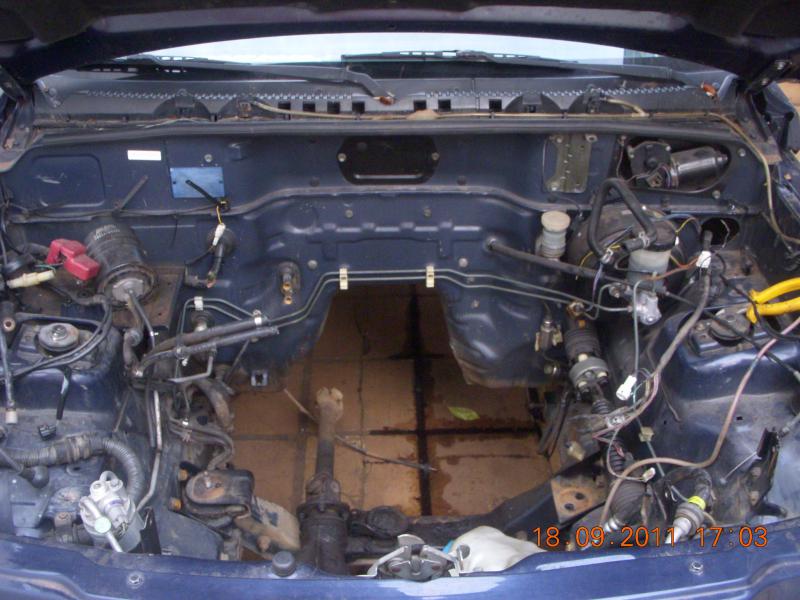

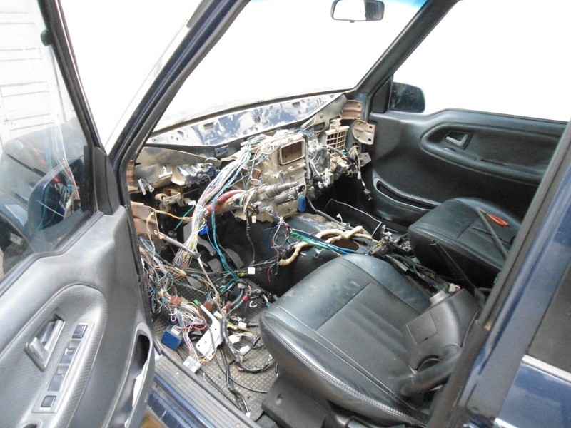

    GENTE ALGUEM SABE ONDE FICA O POSITIVO DA LUZ DE CORTESIA...rsrsrsrsrrs
    tenho que terminar esta encrenca antes do dia do juízo final ou to f*....

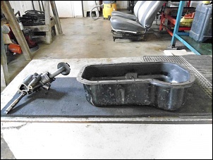

    agora só falta o santo do parabrisa e recolocar o motor novamente,mas agora com o cárter certo
    pois uma anta de Goiania me falou que dava pra instalar com o original do Versailles ,e na verdade nao dá,fica 1 cm do bojo,e na 1° açulerada eles se tocariam, e com o tempo poderia vir a perfurar o mesmo ...
    o que serve é um carter bem fino que imagino ser do Escort...que comprei sem saberem do que era tambem.

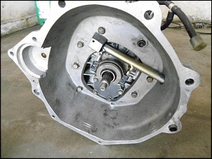

    Andamentos do final de semana....carter trocado,cilindro de embreagem hd posicionado,e motor sendo reposicionado...
    agora só trocar os suportes do diferencial dianteiro,pra que ele abaixe em 25mm e melhore o angulo das homocinéticas,(ja pensando na suspa...)
    e confeccionar os novos suportes do APZAO...ai é só religar tudo novamente regular no carro ,pois na bancada de fluxo é uma coisa mas pra chegar nas rodas os mesmo HPS é outra...
    sem falar que terei que deixar sem o ar condicionado por enquanto pois estou com pouco tempo,pra rever mangueiras, etc...
    e terei que usar o carro pra levar meu pía pra escolinha a partir de fevereiro...
