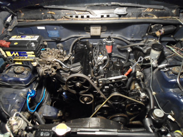

    bateria zero bala,distribuidor hall no lugar do indutivo,todas as mangueiras ligadas e sem bagunça,ventoinha funcionando 100%,direçao hidraulica ligada e abastecida,correias 100%...
    carburador 3E sendo revisado,eletrica do motor 90% ligada....
    sabadao ta marcado pra ir pra ESCAPEPAR fazer um som diferente....rsrsrsr
    vamos torcer que tudo funcione redondinho até sexta a noite,dae só silenciar o bichao e voltar pra regular e revisar tudo durante o feriado.
    ai sim se tudo correr como imagino...SÓ me surgiu uma duvida,TURBINA ou COMPRESSOR DE AR CONDICIONADO...os dois nao cabe !!!!????

    viu só neste domingo,por exemplo nao vai dar, ainda estou atrazado....nao deu pra mexer no JJ*(JEEP de JARDIM),nas ultimas 48 horas pois tive de trabalhar nos carros da oficina (finalmente liberaram peças e verba depois de 40dias....)
    Entao só sobra as noites mesmo.... ainda falta instalar o compressor do ar condicionado,e começar a fechar a eletrica toda do painel....que está todo pronta mas ainda preciso passar os conrrugados e eliminar possiveis fios positivos (+)...e como sou chato pra kct com estes detalhes ja viu né vai consumir um tempo consideravel ....
    Mas acredito que se Eu conseguir trabalhar (família em casa consome uma energia consideravel do PAPAIIIIIIII e AMORRRRRRRRR vem qui me ajudar com isto....que acabam me tirando a concentraçao ,incrivelmente nas horas mais importantes, sem falar que se depois o carro pegar fogo,Eu ainda que sou o culpado ....o sistema HALL por exemplo ja deu pau,errei e queimou o sensor dentro do distribuidor,e nao encontro outro...entao tive de voltar tudo pro indutivo novamente....
    ou seja sabadao vai pro Paulinho colocar o escape , só nao sei qual deste jeito.....

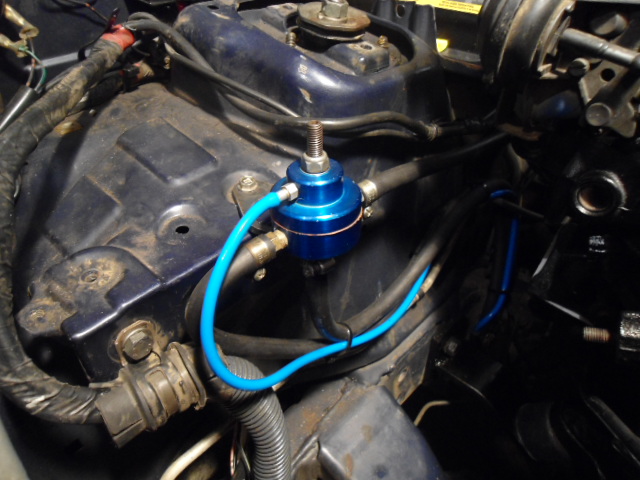

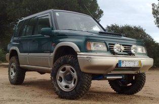

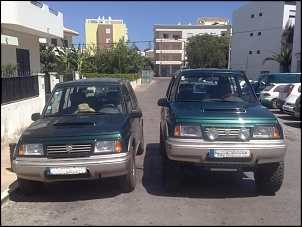

    só por curiosidade achei esta ficha tecnica outro dia ...entao se interessar a alguem... tá ai.
    Vitara prueba
    : Concordo:

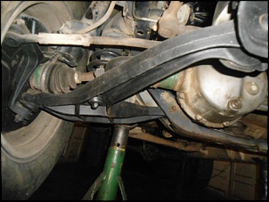

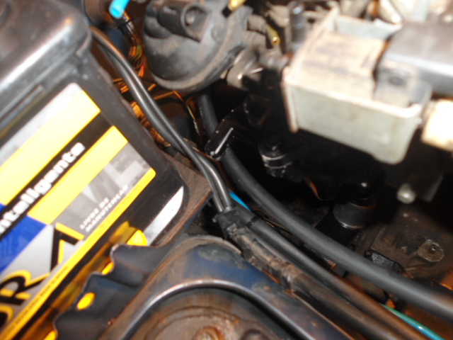

    21/05/2006
    CWBA-BRAZIL/PR
    1,949

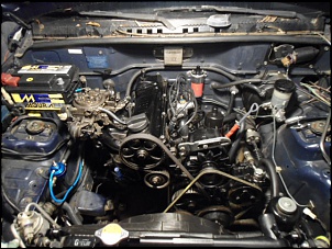

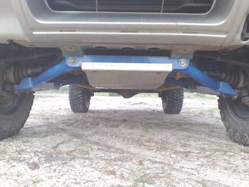

    bom eletrica toda concluída ,só fica faltando ligar o alternador que será trocado por um de 90ha semana que vem...e o relê da ventoinha que terei de comprar....
    enquanto isto andei olhando umas idéias de suspa baseada nos kits da CALMINI de 3"+2"...(embora eu odeie body lift)nao vejo opçao melhor atualmente pro sistema de balanças...e como nao vai dar pra realizar o S.A.S neste ano...entao terei que repensar o que fazer...com calços de nylon mesmo.
    mas entrando os pneus 235/85/16 nao importa como será a suspa,afinal pra andar no bicho papao tenho a GODZILLA
    entao é melhor segurar a onda com o suzuki senao daq a pouco nao da pra usar nenhum nem outro na rua.....kkkkkkk

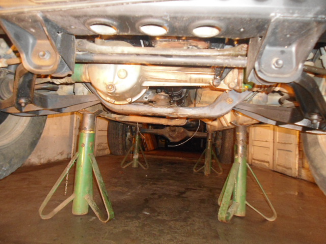

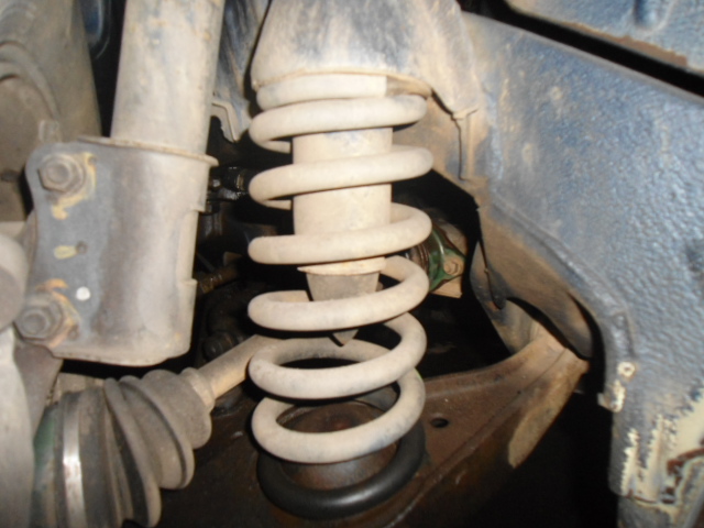

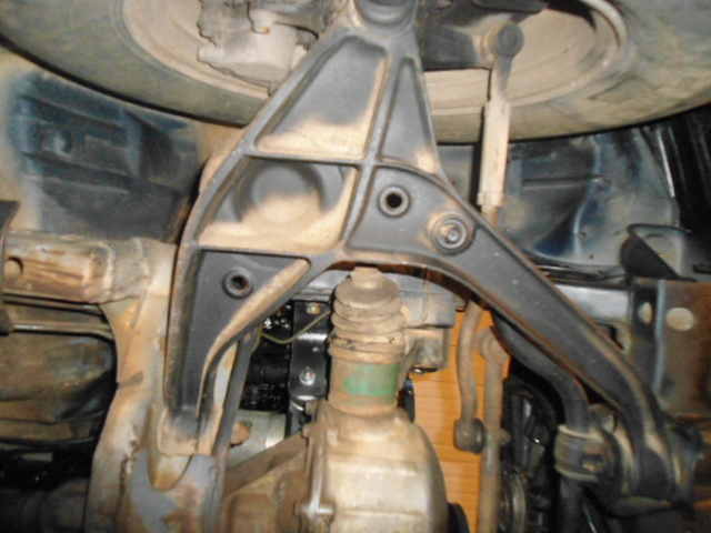

    opa entao roubaram...tentaram entrar na oficina esta semana justamente deslocando os 2 portoes pra fora do trilho...acredita nisto ?
    e to fazendo a correria pra reforçar esta parada...mas passe aq que quero ver se me conseguiria um KIT da CALMINI pro ZUKI...

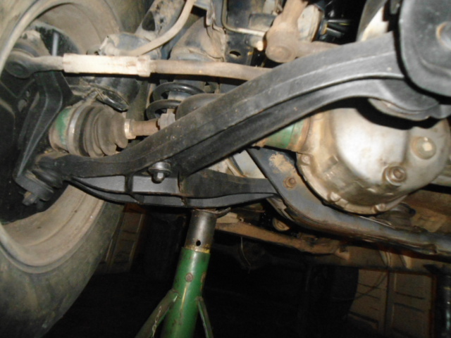

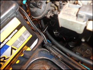

    ENQUANTO ISTO...vou mexendo no infeliz que agora decidiu estourar a bucha dentro da bomba hd (do AP)e INSISTE EM NAO PEGAR POR CAUSA DA BUCHA DO ARRANQUE NA FLANGE ESTAR PESANDO O GIRO...e ACREDITO que terei que tirar o cambio ou o motor pra ajustar a desgraç....
    e to estudando a suspa enquanto isto,né.
