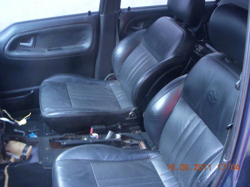

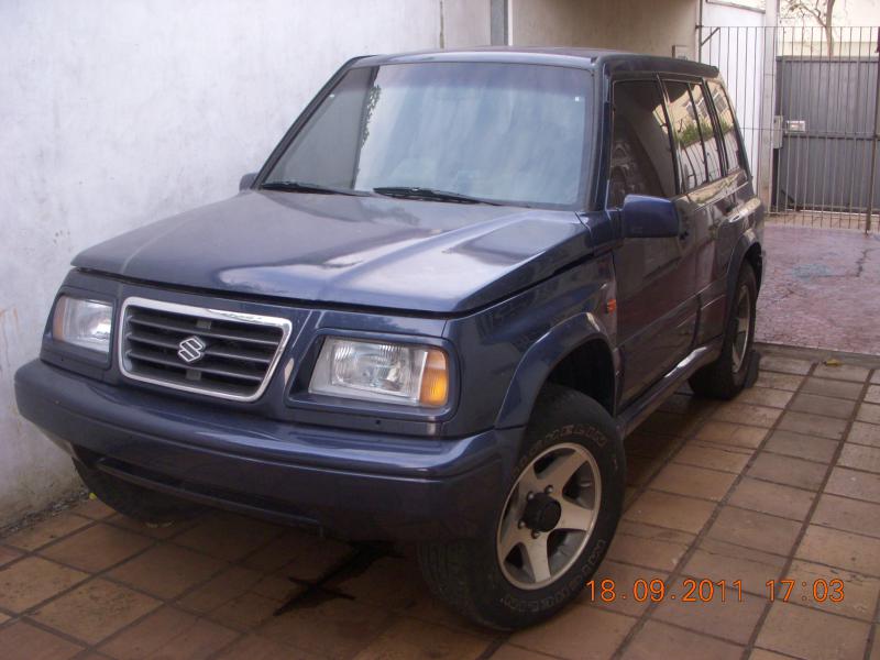

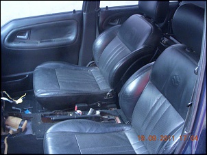

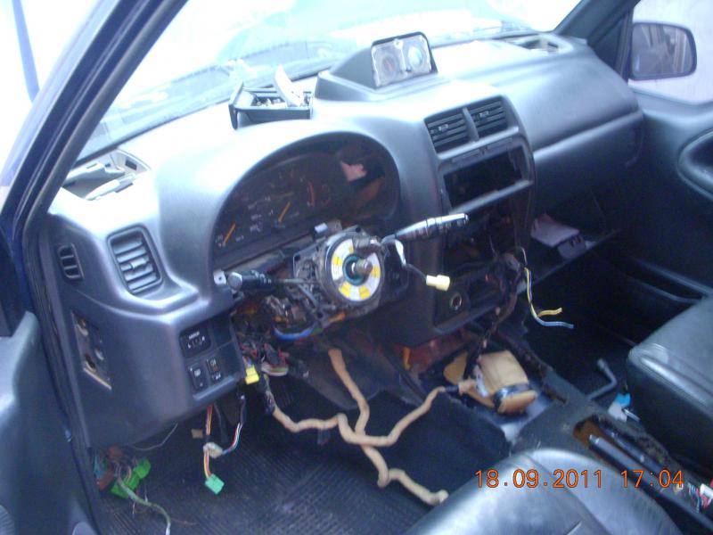

    Eu adquiri este SUZUKI VITARA V-6 após muitos anos procurando por um carro em excelente estado e valor acessivel,pois nao queira mante-lo original devido ao meu estilo em lidar com carros.......um tanto que desprendido do fator originalidade eu diria........
    desde que sai da SUZUKI sempre estive atento aos vitaras que apareciam na minha frente em busca de um que eu pudesse realizar um antigo sonho que tenho por este modelo ja a uns 10 anos
    transforma-lo em um carro pro dia-dia mas com condiçoes pra encarar viagens e alguns obstaculos naturais um pouco mais radicais.............PERAI MAS ESTE CARRO JA FOI FEITO PRA ISTO!!!!!!
    tudo bem mas o problema é que ele é original.............kkkkkkkkkkk
    e Eu nao sei andar com nada que seja original,entao "esmirilhadeira nele",MAS DE LEVE, POIS ESTE SERA APENAS PRA PASSEAR COM A FAMIGLIA
    Pro feio mesmo vou ir de "nivinha"....
    ficha do elemento: VITARA V-6 1998
    motor: H20A SUZUKI/MAZDA com 136hp a 6500rpm
    cambio: AISIN SEIKO AG5 com reduzida
    eixos trazeiro: SUZUKI SOLIDO na trazeira
    eixo dianteiro:SUZUKI IFS com homocinéticas .......
    e portanto ai estao os meus problemas...............
    estes motores sao muito sofisticados e complicados na sua manutençao ,nao geram muito torque e estao absurdamente dificil de achar peças a preços justos no BRASIL...embora sejam potentes,leves,pequenos e muito economicos ....passam dos 10 por litro de gasolina podium.....(embora comum ele guspa longe,e fique muito beberrao), pois sao feitos pra rodar com coisa decente e nao "mistureba"nacional

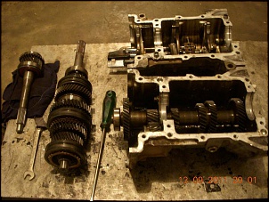

    o cambio é excelente e muito facil de trabalhar com ele ,é robusto,leve e de baixissima manutençao,possue excelente escalonamento e pra mim é uma maravilha da mecanica japonesa
    :Palmas:
    os eixos sao fortes e bem construidos pro que se destinam ,mas........
    possuem relaçoes longas demais e muita fragilidade na carcaça dianteira por serem de aluminio,entao complicou de novo pra o que penso em fazer, e aonde quero ir com muita segurança .....
    a suspensao trazeira é uma 2LINK com apoio de whishibond ,e se bem preparada gera muita torçao ,entao ta facil
    mas a dianteira complicou de novo pois, ou uso muita peça gringa da CALMINNI /TRAILGEAR ou...........jogo um eixo sólido DE SUZUKI SAMURAI lá e uso um monte de peça gringa do mesmo jeito...........
    AS RODAS SAO BACANAS E BEM FORTES ARO 16
    mas os freios tem um pequeno problema; as pinças sao exclusivas do modelo no BRASIL assim como os discos ....e portanto......mais um motivo pra fazer "S.A.S"......SE ALGUEM SOUBER DE ALGUM DISCO OU PINÇA QUE ENTRE ALI NACIONAL ESTEJA A VONTADE PRA COMENTAR....

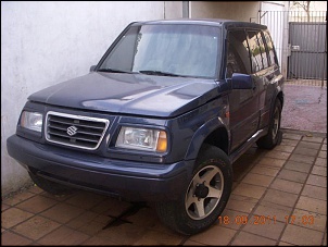

    1° foto do carro e do objetivo até o final do ano
    .................................................. ...............2015,16,17,18............ : Mrgreen:

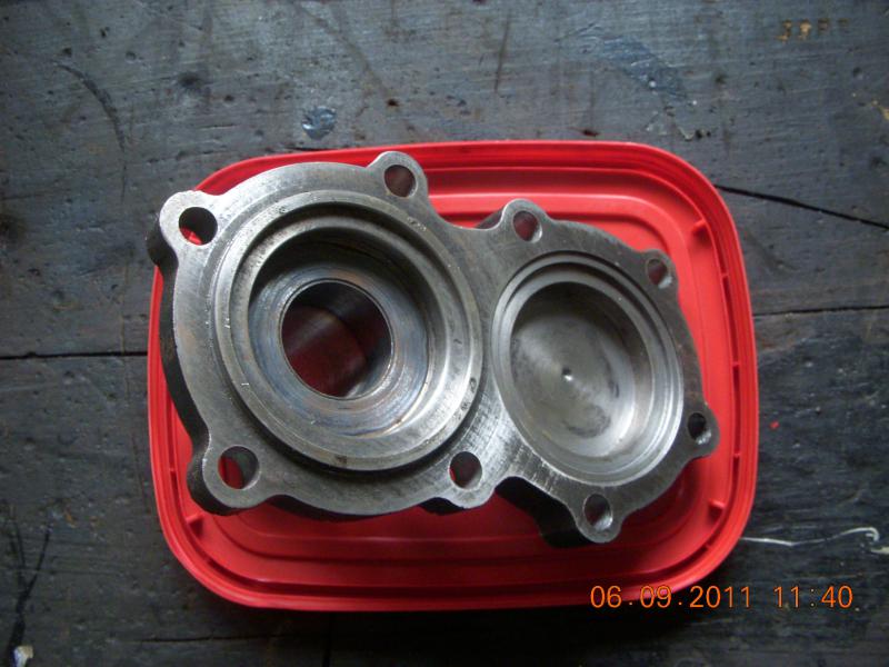

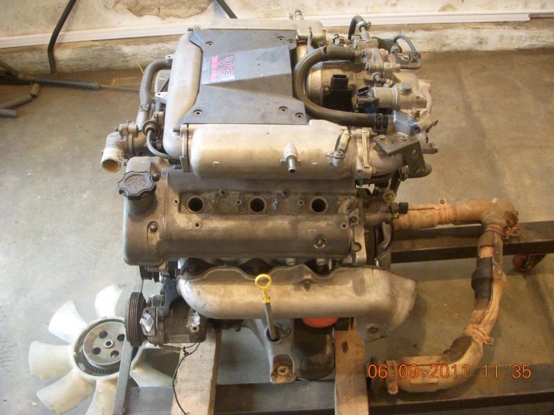

    pois é Loiro, este motor nao serve muito pra enfiar na lama......sabe se eles ainda possuem o modulo de injeçao?????

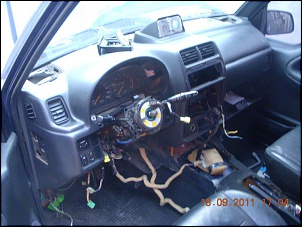

    este V-6 do ZUKI só tirei por causa do modulo estar com defeito em uma porta de saída pra uma das bobinas,(nao deu concerto até agora)mas deu uma dó danada, pois ele esta IMPECAVEL de tudo ,mas por causa de uma peça que deve custar 50centavos ,fica falhando um cilindro,é f*
    estou instalando um AP 2.0 da ROYALE que é o mais forte dos nossos AP'S originais, com 125hp de fabrica e comando de força 53.3
    SÓ QUE: este SUZUKI é o v-6 e a capa seca da deeptec nao bate 100% no comprimento, entao tive de dar meus pulos pra acertar isto.....
    usinei um novo funil em aço pra entrar no lugar do de alumínio e ajustei o eixo piloto pra receber o disco do AP original
    com isto consegui instalar o AP sem problemas,e manter a embreagem HD original ainda por cima
    AGORA BUCHA MESMO É A RETIRADA DE TODA FIAÇAO DO MOTOR ANTIGO......o chicote dos carros japoneses sao um emaranhado de fios com diversas funçoes se interligando e muitissimo bem fixados......ta dando um trampo consideravel já, de dois domingos e pelo jeito vai mais um ainda .......
    vou vender :
    MOTOR H20A completaço de tudo mesmo,da capaseca a helice do motor com tudo inclusive o chicote original,com o módulo e MAIS UMA FLANGE JA USINADA PRO CAMBIO DO OPALA/CHEVETTE !!!!!!!!!!

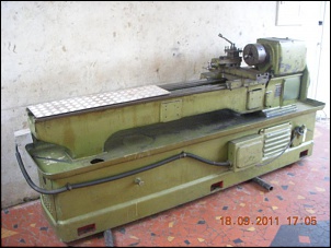

    Miniaturas de Anexos Miniaturas de Anexos PROJETO "ZUKI" expedition-cortador-de-tubos-em-chanfro..jpg   PROJETO "ZUKI" expedition-dscn9875.jpg   PROJETO "ZUKI" expedition-dscn9874.jpg   PROJETO "ZUKI" expedition-dscn9870.jpg
