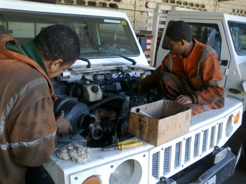

    A novela continua..
    O motor chegou, dessa vez tudo foi trocado. Não estava na oficina na hora que descarregaram, mas tiraram fotos e hoje eu vi, realmente tudo zero, camisas e pistões.
    Ontem fecharam o motor e hoje colocaram no carro, funfou antes do almoço. Gostei do que vi, está funcionando muito liso e sem falhas.
    Eu e o meca saímos para testar, encaramos uma subida íngrime de terra fofa, testamos a tração, etc.. tudo nos conformes.
    Porém, chegamos na oficina e fomos acertar os últimos detalhes, ao confirir o nível de óleo a surpresa... água misturada! De novo!
    Parece que dessa vez a água passou pro cárter através da bomba d'água ou trocador de calor. Amanhã fico sabendo!
    []`s

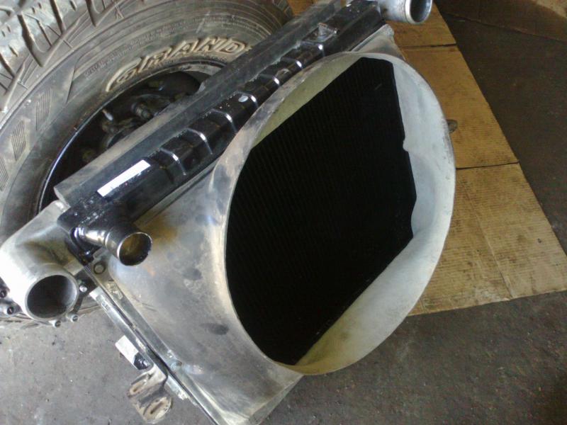

    Lucas,
    Descubra aí de quais carros são o radiador, o intercooler e o painel (instrumentos) da marruá....
