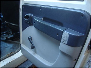

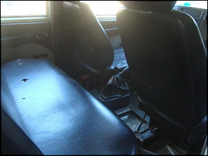

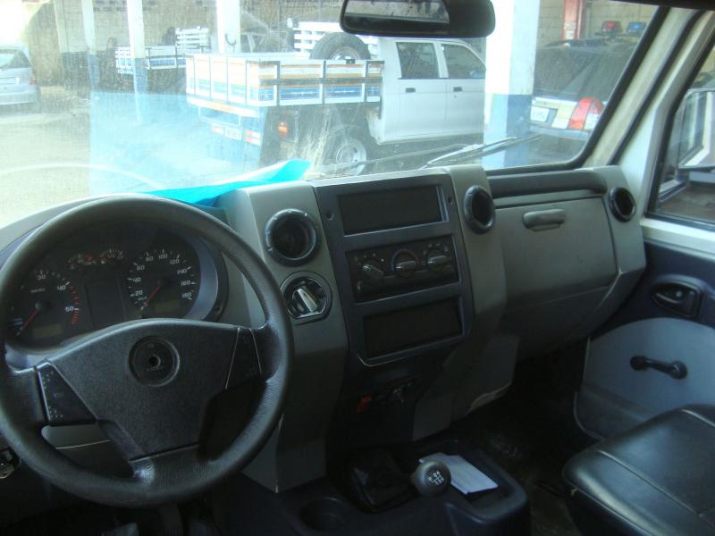

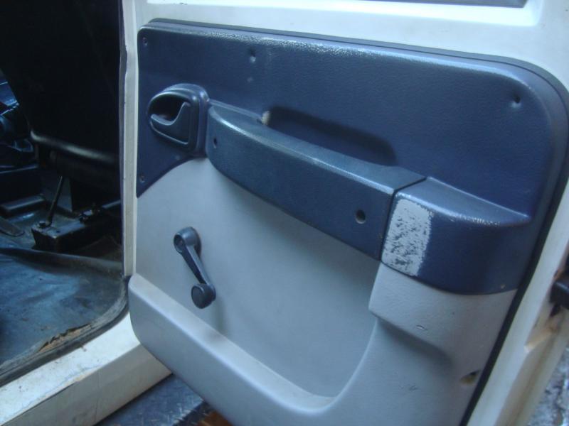

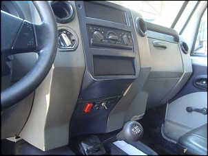

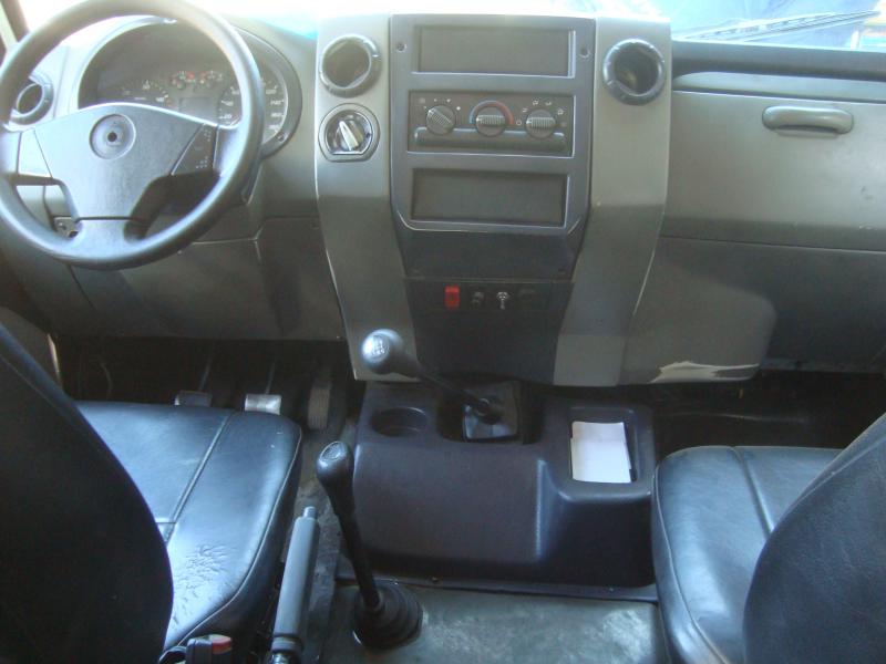

    Conforme foi pedido, seguem fotos do interior. No geral está em bom estado, vou ter que mexer basicamente nos acabamentos.
    Assim como o Troller, o Marruá utiliza peças/acabamentos de outros veículos (chave de farol do gol, etc). Alguém aí tem algum arquivo a respeito dessas peças equivalentes, indicando qual peça é de qual carro? Na área do Troller eu achei, na do Marruá não tem nada, e vasculhando no google também não encontrei..
    OBS.: em breve vão pintar na área mais 2 marruás AM100 pra venda, se alguém tiver interesse me envie um email (lucasjeepARROBAgmail.com)

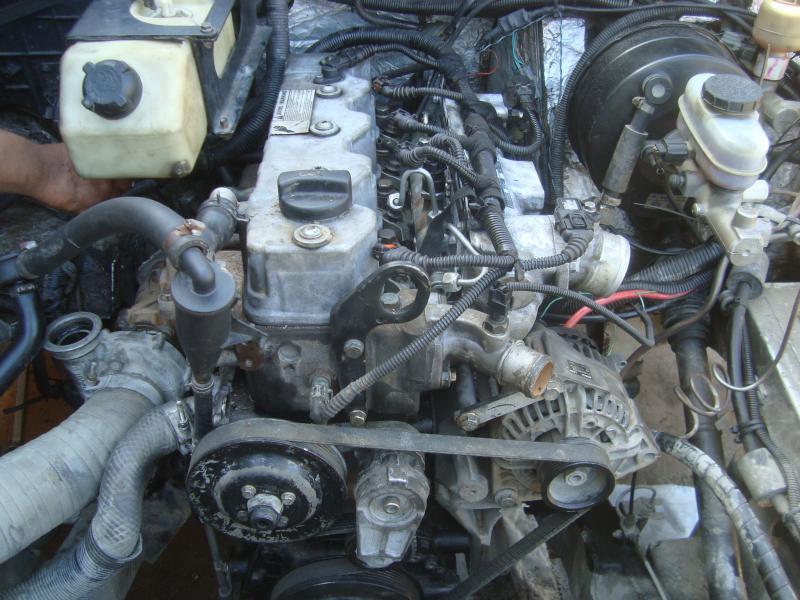

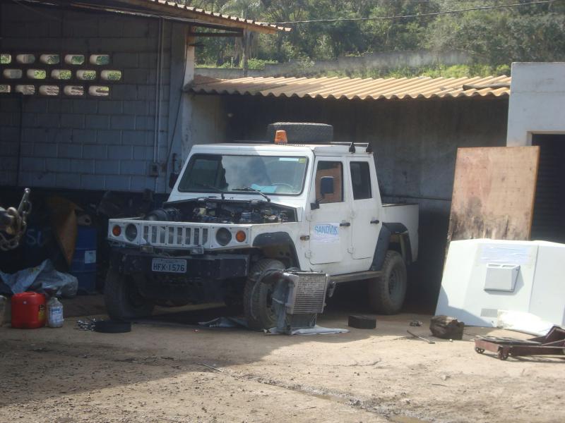

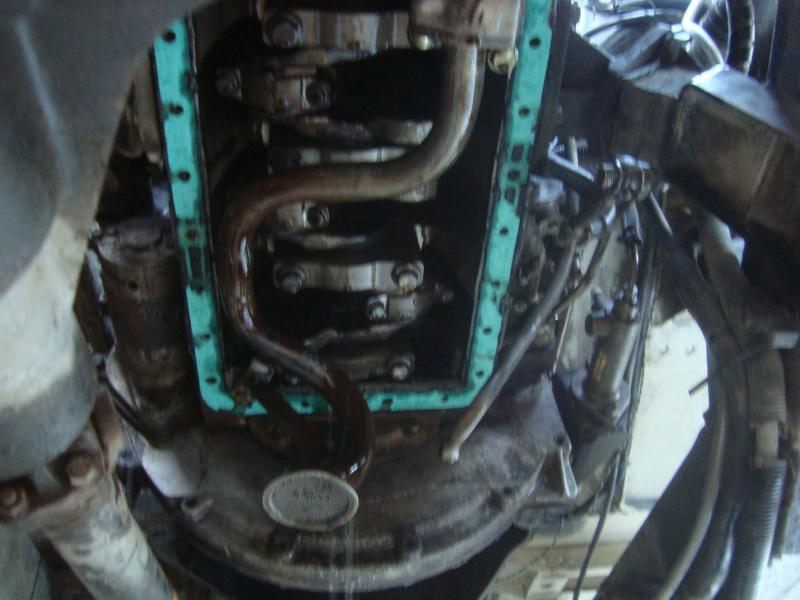

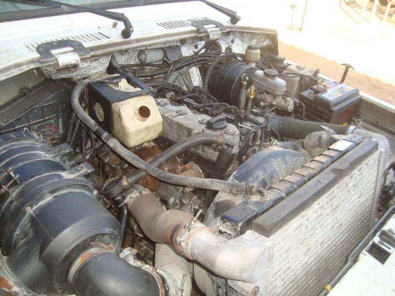

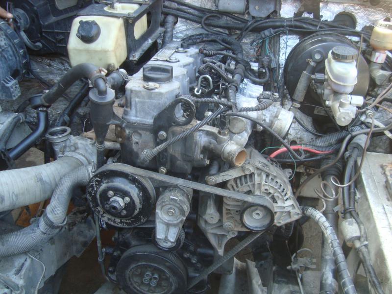

    O MWM que foi refeito chegou da retífica ontem (camisas, pistoes, aneis, tudo 0km), e hoje cedo quando cheguei na oficina ele já estava sendo instalado. Estava faltando somente os bicos injetores, parece que tá pra chegar amanhã.
    Radiador, hélice, intercooler, 8 litros de óleo zero bala no cárter, tudo OK! Na hora de colocar água no reservatório enchia, enchia, enchia mas não tava dando nível nem fud%@#%. Nessa mesma hora deu problema em um dos fios do chicote e um mecânico deitou embaixo do carro quando viu água pingando do cárter. FUdeo!!!
    Tirei a vareta do nível e tava lá aquela água misturada no óleo zerinho! Desse jeito ia custar a dar nível no reservatório mesmo.. Pára tudo, vamos retirar o cárter pra tentar descobrir por onde a água passou.
    O cárter foi retirado e percebeu-se que a água escorria na parte de trás do motor, bem perto do volante. Suspeitamos da bomba d'água, retiramos mas ela tava excelente. Como já estava anoitecendo e eu tinha uns 90km de estrada/serra ainda pela frente, dei linha sem saber a causa da encrenca. Suspeita-se de um selo que fica atrás do bloco, mas nada foi confirmado. Pelo menos até a hora em que eu saí de lá.
    Amanhã vou telefonar pro meca e saber o que houve.
    Por enquanto é só!
    []`s
