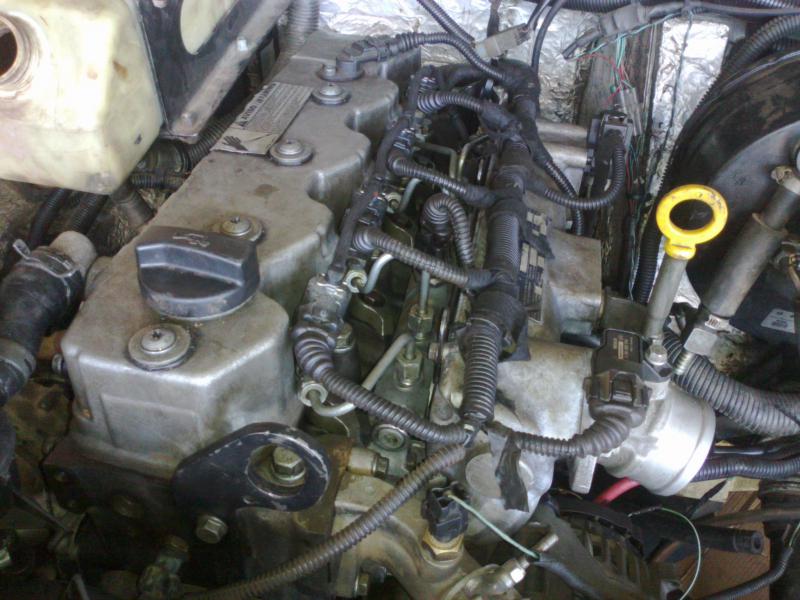

    Tava observando a foto do motor:-nokia-618.jpg
    Apesar de ser o mesmo motor da minha Frontier, pude notar o cuidado no chicote, todas as conexoes vedadas com borracha e os fios com 'conduite' .
    Será que consigo encontrar isso pra minha Frontier? As conexoes ficam todas expostas, inclusive, alguns fios estao ressecados e desencapados bem na conexão.

    Pablo, esse chicote é original do motor. É estranho a sua não ser assim, já chegou a olhar em outra Frontier e S10?
