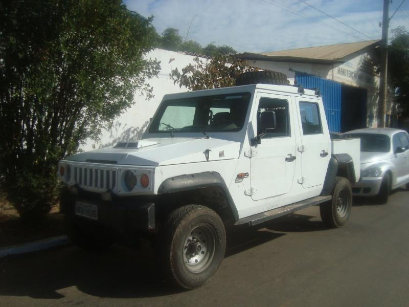

    ta de parabens pela joia...eu nunca tinha visto um marrua com interior "afrescalhado" os que conheço sao do exercito e 1 daquela expediçao da agrale todos eles sao rusticos painel de lata , esse seu o interior e muito legal, e esse com caçamba curta e mil vezes mais bonito que os com caçambao ..
    Valeu Dudu!!
    Os primeiros Marruá`s são todos com painel de lata e os instrumentos separados. A partir de, se não me engano, 2008, começou esse modelo de painel, em fibra! Também gostei dele, simples e funcional!
    Ah, já estou me acostumando com a caçambinha. Pensando bem, pra trilha vai ser melhor!
    esse volante e do gol g3 e sempre descasca no mercado livre tem pra vender o volante da saveiro surf deve ficar muito legal no caveirão ....
    IMHO esse volante do Gol G3 é feio pra kct, já estou pensando em substituí-lo.

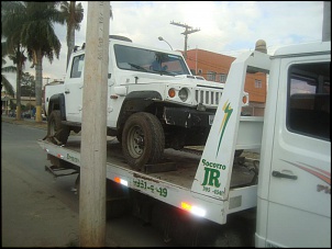

    Beleza, cheguei em casa normal, fiz uns trampos aqui em PL com ele pra ir me adaptando. Após o almoço tinha que ir em 7 Lagoas e resolvi ir nele. No trevo saindo de PL, em uma subida, a luz da injeção acendeu e o motor perdeu força. Nessa hora eu tava de 4a marcha a uns 3mil RPM (ultrapassando um caminhão). Quando perdeu força eu tirei o pé pra encostar, mas a luz apagou e voltou tudo ao normal. Chegando em Matozinhos, passando em um quebra molas, deu um barulho estranho no motor e começou a soltar fumaça azul pelo escape. Daí não teve jeito, encostei e disk reboque.
    O motor começou a vibrar e falhar com se tivesse com 3 cilindros funcionando, e começou a cuspir óleo e fumaça azul pela válvula anti-chamas. Até achei que era excesso de óleo no cárter, mas liguei pro meca e ele me disse que foram colocados os 8 litros.
    Amanhã o Franz vai mandar um reboque vir buscar o carro aqui em casa, assim que tiver novidades vou postando aqui.
